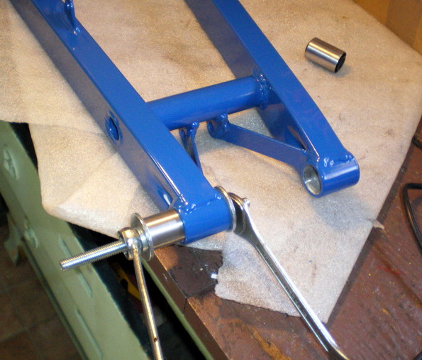

ayé ;)
Reçu et monter :cool:
Rien a faire,ils sont pile poil :cool:
Doudou si tu veut,tu peut mettre les coordonnées au début :clin:

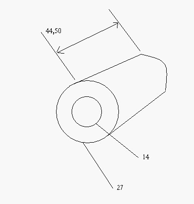

Silentblock Peugeot 202, 14x27x45 (Melun rétro passion)
Melun rétro passion.
Il y en a un qui est plus long,faudrait le recoupé !!
Et Philippe a peut être même un fournisseur de cette piéce,vue qu'elle se monte sur une Peugeot 202 !!!
ben voilà et c'est de la pièce d'origine en plus :lol:
le prix est très raisonnable !
donne l'adresse stp , ça peux servir :clin:

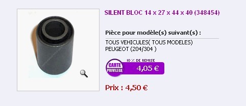

J'ai trouvé des silentblocks pour le BO :cool: les ø sont bon,il manque 1mm a la longueur,une rondelle de chaque coté fera l'affaire :)
erreur pour moi ! en plus c'est ceux de l'Aim ;/ .... (mais la bague dans le Bo sera plus courte que l'existante )
en fourniture industrielle

Ø14 x Ø28 x L 49 sur la bague intérieure ref 561224
la bague extérieure fait 45 mm de long
tu fais reprendre sans problème au tour le Øexter et la longueur de la bague inter comme JpC

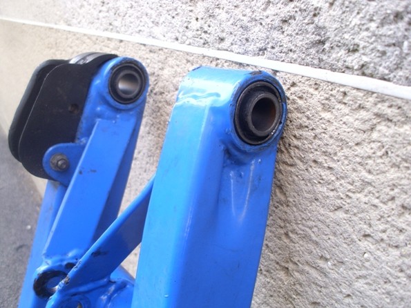

J'ai pas sortie la bague mais apparemment c'est ça : (JP si tu peu confirmé)
TXP 51 a écrit :Quelqu'un a t'il changeait ces rotules de BO?
Si oui ,ou peut on les avoir?
dimensions Dom ...

Oui, je les ai eu par BMZ mais il faut les rectifier pour enlever 1 mm de diamètre :
