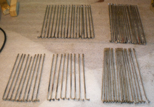

Y'a quelqu'un qui a pris les mesures des rayons des roues AV et AR ?
J'ai quelques rayons à remplacer, cassés ou trop tordus et j'ai donc pris des mesures suivant le schéma ci-dessous car il y a des sites internet ou on peux demander des refabrications sous réserve de fournir les cotations en question :
Je trouve ça :
Pour tous les rayons, diamètre de 3.4 mm (filetage au pas de 0.7), longueur (B) du coude : 6 à 8 mm et diamètre écrou (F) de 12 mm.
Roue arrière :
1) 9 rayons avec dimension :
A : Hauteur du coude : 13 mm
C : angle : 85° / 90 ° (à vue de nez...)
D : longueur : 170 mm
2) 9 rayons avec dimension :
A : Hauteur du coude : 12.5 mm
C : angle : 110 ° (à vue de nez...)
D : longueur : 165 mm
3) 18 rayons avec dimension :
A : Hauteur du coude : 11 mm
C : angle : 135 ° (à vue de nez...)
D : longueur : 195 mm
Roue avant :
1) 18 rayons avec dimension :
D : longueur : 205 mm
2) 18 rayons avec dimension :
D : longueur : 235 mm
C'est surtout pour les angles que j'aimerai confirmation car je n'ai pas de rapporteur...

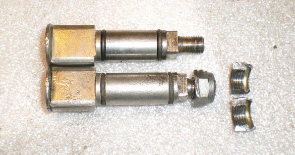

Swoum_55 a écrit :J'ai une technique, tu coupes un écrou, du Ø de ton filetage , bisur :P. Tu places les deux morceaux de part et d'autre du filetage, le tout pris dans les mors le l'étau. Tu manœuvres la came en la dévissant. Ça devrais reformer suffisamment les filets pour offrir une prise à la filière s'il y a encore besoin. :/
N'oublies pas: "Mets de l'huile" :lol: :lol:
Super ton astuce ! J'y aurai jamais pensé ! Merci aux autres aussi ! :)

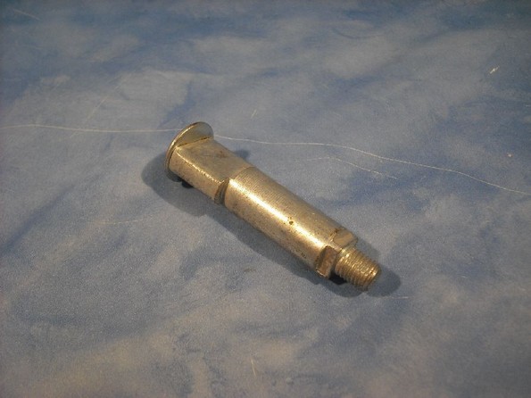

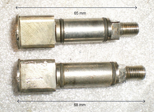

JPC a écrit :Ma came de frein arrière (celle de 68 mm en bas) a le filetage maté, j'ai la bonne filière mais ça veut pas mordre, vous avez une astuce de réparation ?
Ou une adresse ou on peut en trouver à défaut ?

http://mototema.com/tienda/advanced_sea ... 71&x=0&y=0
Chez Mototema, il y a ça :
la technique de Swoum (plus rapide que moi ) marche aussi :D
ouvrir l'écrou d'un cpoup de scie de façon à le garder en seul morceau devrait suffire

bonjour
avec une filière expansible , celle du bas , cela devrait le faire
ou un peigne à filets
Messages : 4054

Messages : 3836

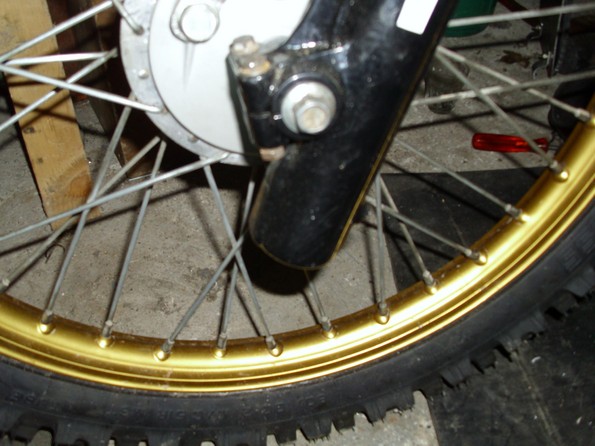

JPC a écrit :[img_citation]http://www.srcf.fr/forum/img_forum/2010/12/IMGP7182.JPG[/img_citation]
Ça n'a pas trainé pour poser les autocollants !!
Pour ceux du bo, il faut bien prendre soin de faire adhérer les lettres à la feuille transparente avant de retirer la feuille bleue clair.
Avec une raclette en plastique, ça le fait.
Mais je sais que tu es très méticuleux et que tu n'auras pas de problème.
Tu es bien arrivé à remonter la fourche !!

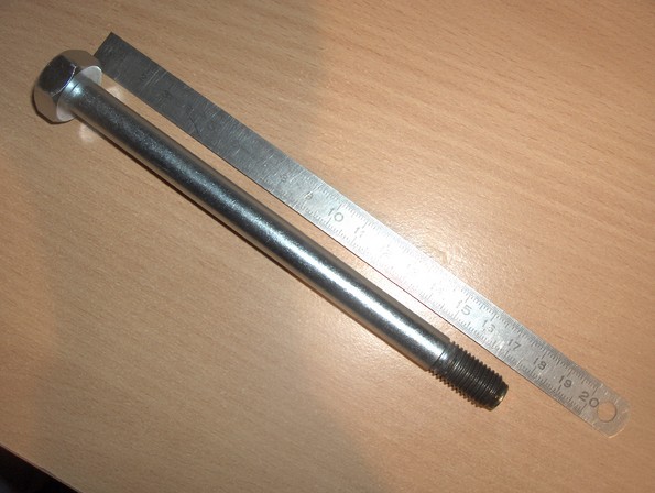

JPC a écrit :Tu est sûr que ton axe fait 176 ? Même en enlevant "A" ?
[img_citation]http://www.srcf.fr/forum/img_forum/2010/12/IMGP7232.JPG[/img_citation]
Pile :)
[img_citation]http://www.srcf.fr/forum/img_forum/2010 ... ec-021.jpg[/img_citation]
A l'évidence, tu as la bonne longueur puisque moi, il me manque bien 5 mm !!! Mon axe a du être flingué au niveau du filetage de "A" dans le temps...
L'ancien proprio a du réparer en raccourcissant mais, mécaniquement, c'est n'importe quoi car le filetage "à découvert" de l'autre coté se retrouve dans le spy ou même dans la portée du roulement de roue...
Allez un axe à refaire chez le tourneur !

165 mimile de lg et 23 de filet :clin:
Modifié en dernier par Doudou77 le 30 déc. 2010 19:54, modifié 1 fois.
Doudou ,
si je peux me premettre :clin:
une longueur de vis se prend sous la tête sauf quand elle n'en a pas :)
Pile :)
Moi y a pas de gros écrou et il fait 230mm monté ;
