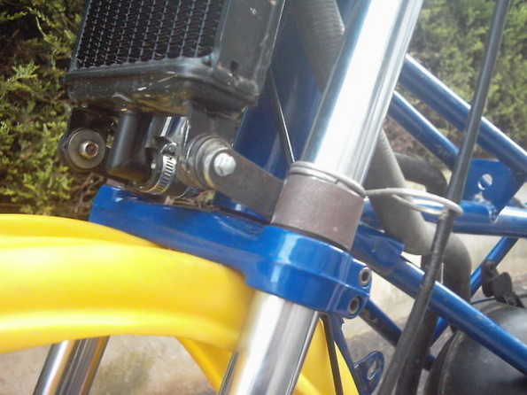

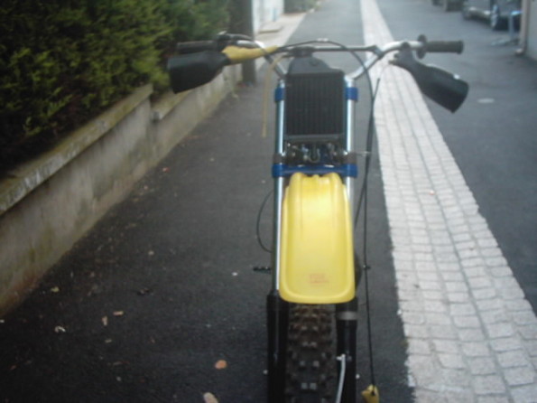

Montage du radiateur sur la fourche:

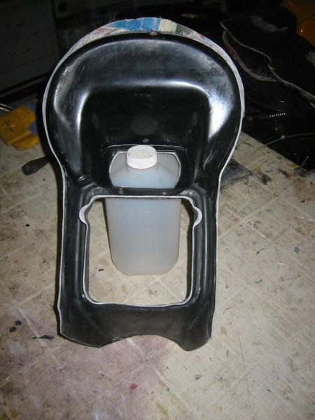

J'ai fait le passage des durites sous le réservoir en passant entre les tubes du cadre,en tournant le guidon les durites glissent sans forcé entre le cadre et le réservoir,il me reste a trouvé une plaque phare qui va bien,j'ai fait le tour des motocistes du coin et pas une qui traine dans un coin.

TGM a écrit :bonsoir 48€ sans l'optique
tgm
[img_citation]http://www.srcf.fr/forum/img_forum/2010 ... al-1-1.jpg[/img_citation]
TGM, elle est destinée à ton TXP ?

Oui elle ferait l'affaire mais il n'y a pas le phare et comme je suis difficile!

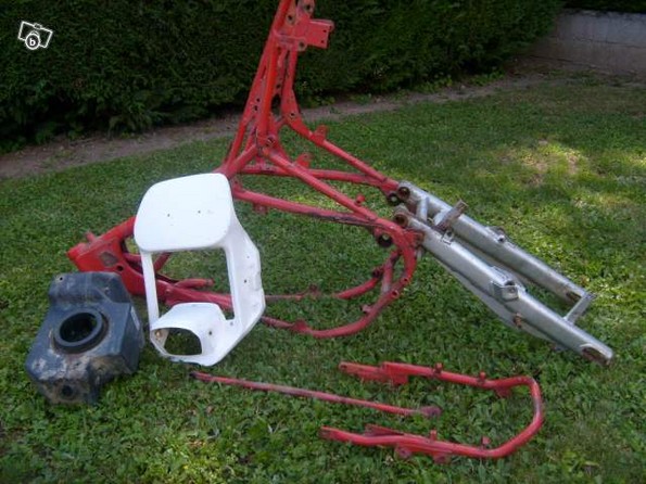

TXP 51 a écrit :Moi c'est une comme c'elle la que je voudrais bien trouvé!!!
[img_citation]http://www.srcf.fr/forum/img_forum/2010 ... av-ktm.jpg[/img_citation]
En plus l'optique est le méme que sur le TXP.
Sinon, il y a ça sur le bc :
http://www.leboncoin.fr/motos/121220095.htm?ca=12_s

J 'aime bien celle des Cagiva enduro de 82 aussi,elle est peut étre moins dur a trouvée!

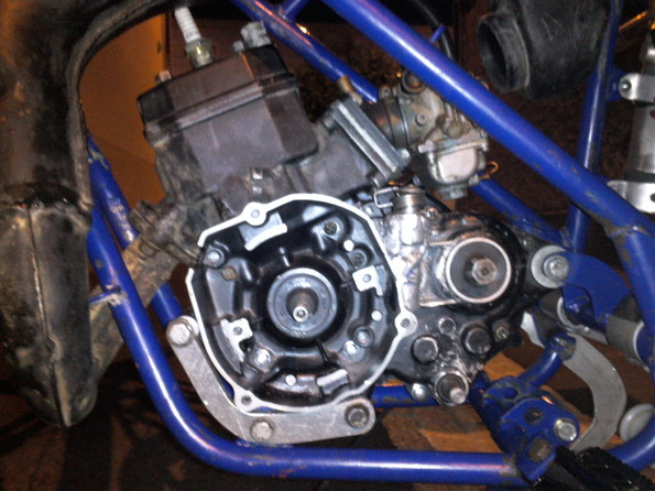

Et Claude pour les photos sa va étre un peut tard, je ne tenais plus,je vient de viré le moteur Peuge et de mettre le Grekzéde,va falloir refabriqué une boite a air,l'origine n'est pas a la méme hauteur et pas dans le méme axe!
