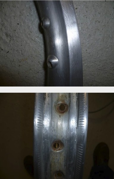

mikalet64 a écrit :problème du jour :mad: :mad: :mad:
j'ai acheté une roue complète sur Ebay pour changer la mienne qui est oxydée .
bien content de mon affaire car c'est exactement la même au marquage de l'année prêt !
En démontant le moyeu de cette roue , je me suis aperçu que les 2 bords de jantes étaient fendus au même endroit !!! en vis à vis
A la réception de la roue , je n'avais rein vu ( j'ai regarder les photos que j'avais faites à réception : rien ! ) ; je présume que c'est le gars qui m'a démonté le pneu qui a fait cela !
difficile à prouver ...
[img_citation]http://img717.imageshack.us/img717/2706/p1000282w.jpg[/img_citation]
on voit mal sur cette photo mais les 2 bords sont fendus face à face
[img_citation]http://img696.imageshack.us/img696/3663/p1000288n.jpg[/img_citation]
Est-ce réparable ou c'est HS ?

par curiosité, peux-tu mesurer le diamètre au niveau de la fente et celui perpendiculaire?
