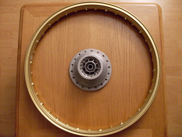

J'ai envoyé les rayons comme modèle à la Roue Provençale en même temps que ma commande.
Pour info, le moyeu est un Grimeca Ø 125mm.
Messages : 3836
Tu as trouvé des rayons pour ta roue avant ? J'ai le même montage à faire pour ma roue avant de Puch, jante Akront Or + moyeu Grimeca 140 mm
Le moyeu Grimeca n'est pas peint, il est gris d'origine, et c'est plus facile de laisser le moyeu arrière Nagesti de la même couleur.
Messages : 3836
Oui, l'état de surface "sablé" est pas mal sur des moyeux ! Je vais laisser comme celà pour mes moyeux Puch car d'origine ils sont en finition alu (peint ou pas, je ne sais pas...)
Mais pourquoi tu peint pas tes deux moyeux en noir ?
JPC a écrit :[img_citation]http://www.srcf.fr/forum/img_forum/2010/12/IMGP7151.JPG[/img_citation]
Vu l'état de surface que ça donne une fois microbillé, j'ai bien envie de laisser le moyeu arrière tel quel.
A l'avant je vais monter un Grimeca conique, et il est gris, couleur alu.
Ça jurerait moins, plutôt que d'avoir un moyeu gris et un noir.
