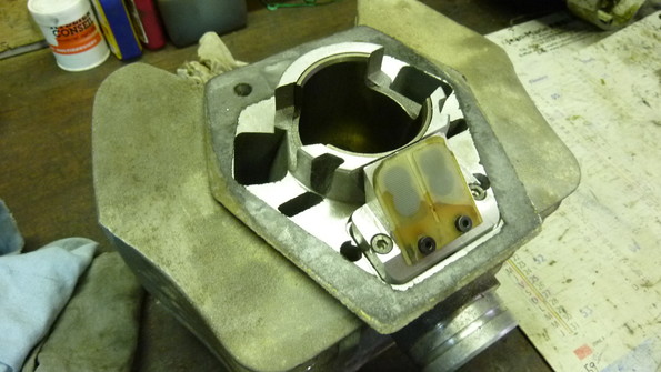

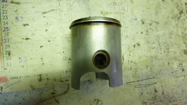

Voila les cotes indiquées (moteur sans clapet, mais doit pas y avoir de differance)
piston d'origine : 53,75
1er réalésage : 54,00
2eme réalésage : 54,25
Actuellement 54,10 au plus large, y aurrait donc de l'espoir en 54,25.
Pour le nickasil, j'ai cru comprendre que sur une chemise en fonte (et là c'est la cas) il n'était pas possible d'y faire ce traitement. Vous confirmez ?
D'autre avis ?
Merci d'avoir repondu. ;)
A+ :)

Quelle est la cote d'origine du cylindre? je pensai 54.00!??
Car 54.10 comme dernière cote, ça parait faible.!!! :quoi:
Si c'est le cas et qu'aucun piston est dispo, le cylindre peut être "nikalisé". Deux dixièmes sont, à priori récupérables. Voir Révaltec.
http://www.revaltec.fr/francais/revasil.php
à titre d'exemple, sur KTM, en 54.0, les cotes de réalésage sont : 54,25 - 54,50 - 54,75

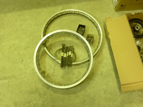

Je pensais récupérer mes roues sans les pneus pour démonter les rayons , mais plus vite que son ombre il m'avait déjà tout démonté, c'est pas sympa ? ;)
Reste à moi de tout décaper , gratter , "belgomer"......huile de coude me voilà .... :lol: :lol:

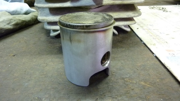

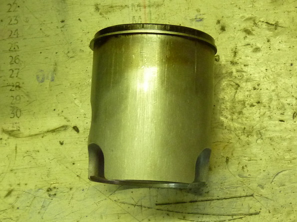

Bon, sur le cylindre , j'ai eu mon retour des mesures....... bein ;/c'est pas joli joli. :(
En chiffre Cyl. de 54,05 à 54,10 avec un piston de 53,92. :/
Vous l'avez tous compris j'ai un cylindre en forme de ballon de rugby. Alors je n'y coupe pas ......réalésage, plus nouveau piston........mais....mais...je suis déjà à la dernière cote officielle. :(
Il avait déjà été réalésé pour pas dire massacré une premiere fois par un tourneur (mauvais) qui c'était trompé sur les cotes et qui, déjà avait flingué la première en prenant la dernière comme référence. En plus je me souvient qu'il l'avait mal fait..... un peu plus grand, pour un piston un peu plus petit. Alors oui, je site "elle tournera sans risque de serrage ", mais à la longe sa ovalise. :rolleyes:
Donc à ce jour je suis a la recherche de solution pour trouver un piston au dessus de la cote ( je suppose que du 54,30 ou plus ferait l'affaire. mais cela existe il ? :mick)avec segment droit (pas en L) ou tout autre solution. Nickasil pas possible c'est une chemise en fonte, :/ ou alors remettre un chemise en fonte mais bonjours le prix pour refaire une chemise avec les transferts.

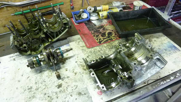

Pour la boite mon grand gourou la ausculté sur tout les points et tout va bien, :) même les faux points morts sont en très bonne état .... :lol: :lol:
Si parmi vous il y a quelqu'un qui connait des améliorations à apporter à la boite , je suis aussi preneur. ;)....un truc contre les faux point mort..... un truc d'usine quoi..... :D :D temps qu'elle est ouverte.....hein ? et je suis sur que mon gourou serait intéressé par vos solutions. :hehe:
Va quand même changer les roulements de virlo ainsi que tout le joint spy.

Prochaine étape démontage de tout les rayons des roues pour repeindre les moyeux. :P
