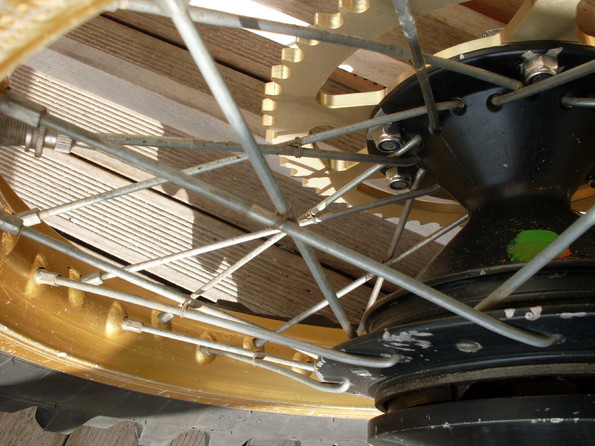

Doudou, des rayons détendus suffit à ovaliser les trous.
On peut faire plus "fin" :clin
Image:
La jante ar a mangé grave, ca a du rouler avec des rayons en moins, beaucoup de rayons.
Les trous sont ovalisés pour certains, et le remplacement a été accompagné de clous pour compenser.... (on les voit un peu)
Les tétes à venir sont plus grosses donc ca 'devrait' le faire :rolleyes: :rolleyes: :rolleyes:
Sauvable, on va dire.... Sinon, on rechargera :)
