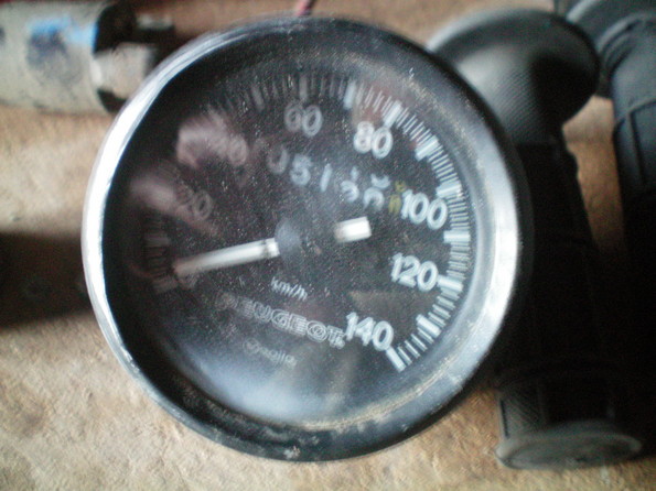

Pour le cable de compteur,il claqué tout les 5 bornes en plus le systéme sur le psb n'est pas des plus précis et tes couvres levier ne son pas d'origine il vont sur le TXE se en skai sont sur leTXP.

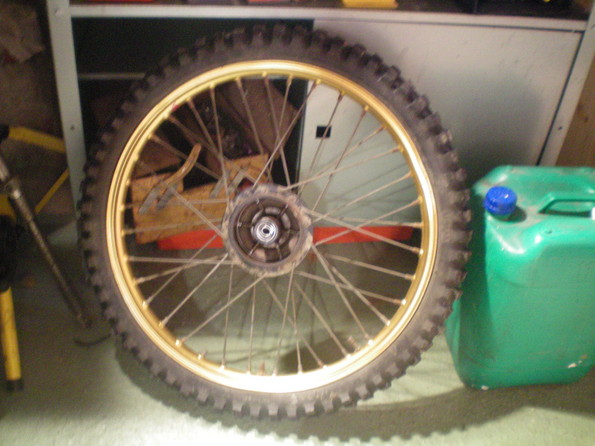

Encore un ch'ti coup de toile et les rayons a demonter et hop en zinguage blanc !!
Aucun de grippés d'ailleurs, le top :P
Va avoir un peu de boulot mon redresseur de jante....
Les couvres leviers d'origine, récupérables... :D
J'ai méme le compteur d'origine.... mais pas le cable :rolleyes:

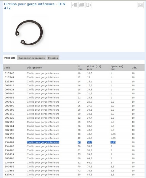

J'ai trouvé ça :

bonjour, pour le clips je dirais plutôt diamètre 48mm et epaiseur1,75 mm
Merci mon ami.
Je m'en vais commander les spys, 35x47x7, et les circlips en 50.
gpm1 a écrit :Quand tu as le temps, tu peux penser à mesurer le gros circlip qui tient le spy de fourche.
40, 42, 44 ?
[img_citation]http://www.srcf.fr/forum/img_forum/2010 ... nt2-14.jpg[/img_citation]
Un peu plus mon ami :clin: :clin:
Les spys c'est du 47x35.
Au repos, diam de 50.6, ca doit étre des gorges de 50. :cool:
