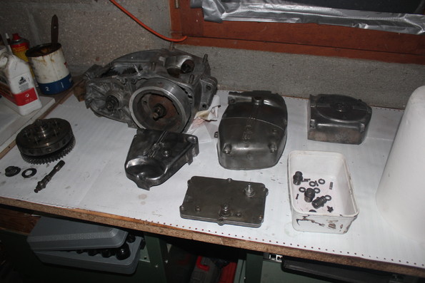

Tout propre :)
N'a plus qu'a attendre l'extracteur en cours de fab :cool:

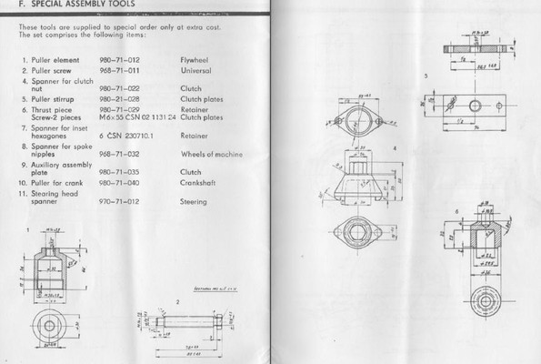

J'ai méme les plans cotés pour reconstruire les zoutils...
Du sérieux les mecs CZ :cool:
Dégraissage du moteur entier, le truc que je déteste....

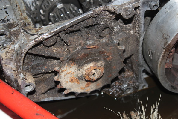

Tof de la couronne de sortie de boite ;/
[img_citation]http://www.srcf.fr/forum/img_forum/2014/12/IMG-4296.JPG[/img_citation]
On dirait un TXP :lol: :lol:
Au moins 17 dents !!
18 :cool: :cool:

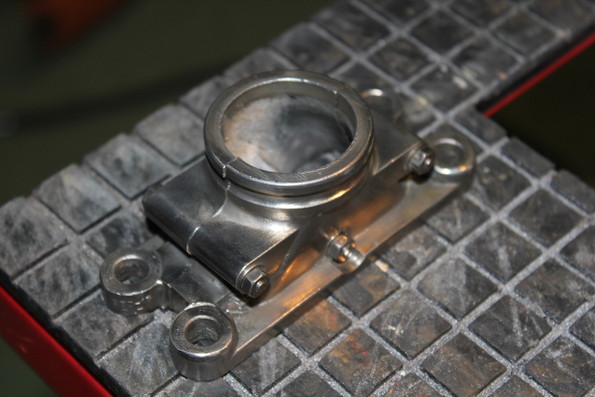

Et une belle piecette, pipe admission :bise:

Doudou77 a écrit :J'ai méme trouvé le manuel de l'année d'aprés
http://www.cezetmania.info/filestorage/ ... _300px.pdf
125 km/h, ca va décoiffer en liaison :lol: :lol: :lol:
Normal avec un psb de 18 dents..... :quoi: :quoi:
superbe document
incroyable, tu as meme pas besoin de démonter le moteur pour savoir quel roulement et joints acheter ....
les fautes d orthographes sont corrigées , :P
ca devient vraiment trop facile :lol: :lol: :lol: :lol:
