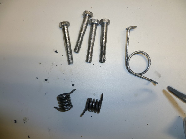

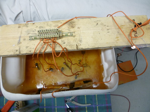

pour le zingage :
gants et lunettes obligatoires
le bain : 0.5 cl d'acide chlorydrique dans laquel j'ai fait fondre du zinc laissé 24h00 ( dehors et dans un bon bocal en verre pour conserve !!!)
filtrage de la mixture et ajout de 7 litres d'eau déminarilisé dans un banc propre et dégraissé
l'installation élec :
fil cuivre en Ø 1.5 pour une borne du chargeur et les éléments à zinguer
ampoule de 5w en série avec fil de 0.75 soudée aux 2 poles de la lampe
la section du fil joue un rôle mais me ne demandez pas lequel :mick
avec un fil de 0.3 sur l'ampoule et la même installation , il ne se passe rien
je ne connais pas l'ampérage du circuit , d'ailleurs je vais demander à un ami de le contrôler demain
le chargeur : un vieux coucou qui fait 6 / 12 v mais tension régulée :)
décaper les pièces à la brosse et bien les dégraisser
les passer au bain d'acide chlorydrique 10 mn
sur mon installation , je laisse trempé 24 h00 mini : pas de formation de paillettes comme vu sur les tutos donc je dois être en dessous des 1 ampère
mes pièces deviennent noires pendant la phase de bain
sans l'ampoule , formation de paillette à vitesse grand V ce qui fait un zingage granuleux et superficiel
j'ai suivi le tuto d'un restaurateur de DS facilement trouvable via google : tapez electrozingage
ce qui est important reste le courant de passage, qui dépend de la source d'alimentation
je pense qu'une alim d'ordi , qui sont super bien régulée, devrait faire l'affaire mais j'ai pas testé .
après le bain décapage à la brosse métallique douce
pour la photos: décapage au tour à la toile émerie

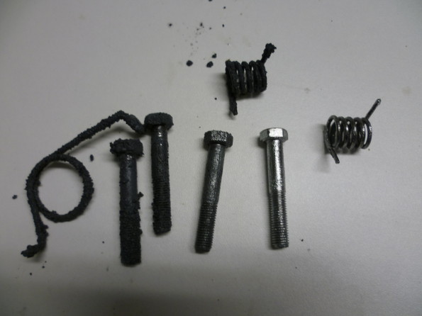

edit en image :
àprès 24h00 , j'ai oublié de débrancher ce matin , d'habitude je fais en 2 fois avec un coup de brosse entre les 2
à gauche sorties du bain / au milieu après un coup de brosse pour enlever le plus gros/ à droite après décapage avec une brosse montée sur perceuse
l'aspect est granuleux ; je vais nettoyer avec une brosse plus douce demain au taff
sur les ressorts , le résultat n'est pas régulier
si cela ne va pas , je remets dans l'acide pure et recommence

electro zingage
[img_citation]http://img847.imageshack.us/img847/7041/p1000347.jpg[/img_citation]
ressorts de cale pieds , frein et vis de fourche dans le bain ...

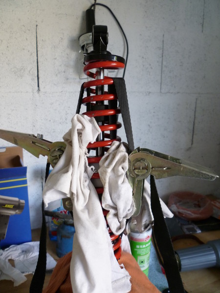

bonne idée les sangles pour compréser les ressorts (a metre dans truc et astuces ) beau travail du jour bien mérité l'apero :clin:

domisixdays a écrit :oups, Mikalet64, je pense que tu peu les redemonter, l'huile se met avant d'engager le piston dans le corps
merci Domi
en effet , j'ai eu un doute en cours de remontage ...donc j'ai lu des post et notice sur les corte et Marzzo qui se remplissent en effet par le haut.
Les Paioli ont une membrane différente, le fond est ouvert ce qui fait que le corps de vérin et l'intérieur de la membrane communiquent.La poche gazeuse est uniquement sur l'extèrieur de la membrane .
Donc je ne sais pas quelle quantité d'huile mettre et comment procéder.
La vis de niveau est sur le bas du corps d'amorto.Il faut remplir tige rentrée je pense et amorto incliné mais je ne suis pas sûr :hein:
les news
il me manque 2 joints pour remonter la fourche
je dois récupérer les roues en milieu de semaine ( petit problème de rayons sur la roue arrière :( )
je ne sais pas comment les mettre en huile :mick
un conseil ?

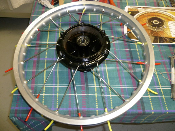

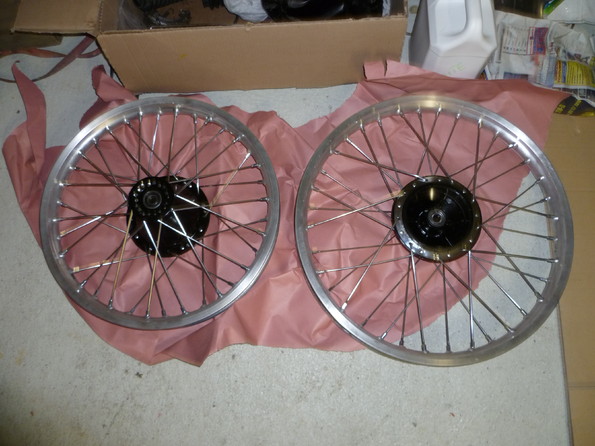

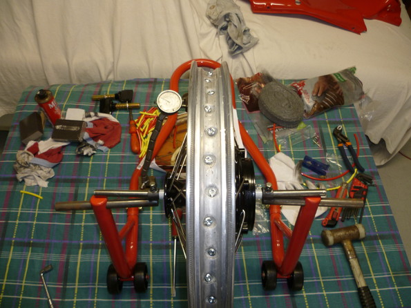

le taff du jour
un vrai casse tête chinois quand on a jamais fait :/
je laisse le réglage de voile et de saut à un pro ... :rolleyes:
(maj photos )
