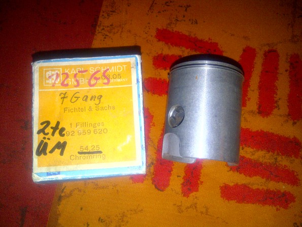

Pour l'avancement de la resto et bien ca y est ..... j'ai enfin reçu le piston. On peu dire qu'il c'est baladé ce lui là. :D Mais tout arrive à point à qui sait attendre. et je remercie Peter le vendeur pour son aide. ;)
La photo! la photo! la photo! ......... allez c'est bien parcque c'est vous. :lol: :lol:

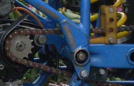

La bonne dimension de patin est celui qui va la-dessus :
Je ne l'ai pas trouvé sur ktmclassiker :(
Est-ce que la partie avant de celui là pourrait faire l'affaire ?
Martin

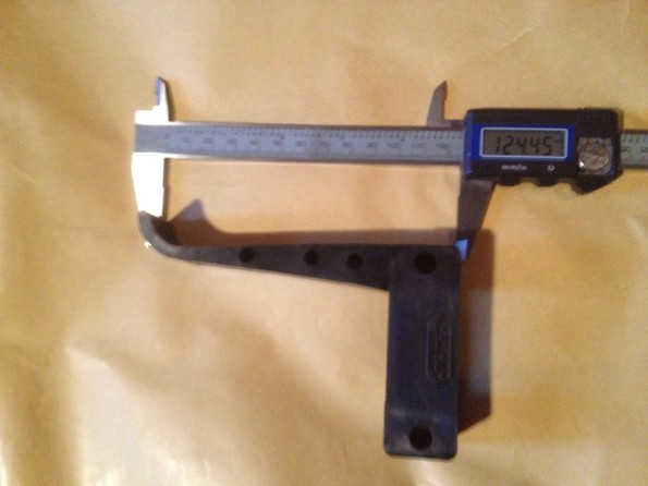

salut à tous
Riri je n'arrive pas à répondre à ton mail (erreur d'adresse peut être ?)
je confirme bien les 62mm d'enrtraxe pour le patin avant
par contre il est un peu plus long, 124mm
pour le guide arrière:
entraxe 52mm
épaiseur 39 et 26mm
n'hésitez pa si vous avez d'autres questions
Martin
photo prise rapidement avec mon tel

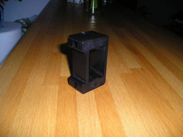

sur le ktm de ma bécane (from klassiker )j'ai exactement les mémes mesures que la tof ,la longueur totale est de 180 mm ,et la largeur 45 mm .
tu peux contacter ktm klassiker fr de ma part (jp-pareballes ) martin mc est un ami et un passionné :clin:
Voilà comment il est monté :

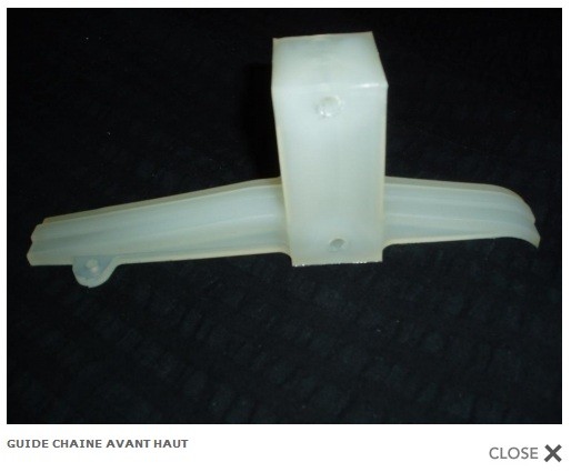

Richard laisse un mesage sur ktm klassiker, le gars est sympa et pourra te répondre et je suis aussi d'accord pour la compatibilité avec les ktm: ca ressemble beaucoup
gpm1 a écrit :
Super_riri16 a écrit :...
[img_citation]http://www.srcf.fr/forum/img_forum/2012/10/P1000024.JPG[/img_citation]
Il m'a semblé avoir vu chez un fournisseur de pièces KTM ( oups j'ai dit un gros mot ? :lol: :lol:) le guide chaine qui ressemble étrangement au mien. Par contre rien sur le patin, je ne sais même pas de quel marque il est :hein:mais .............c'est un comme cela que je veux , pas un autre :P....car il se fixe sur un support du bras .
Voila c'est tout pour aujourd'hui ouf! :lol:
Amicalement ;)
Si tu en trouves un :clin:

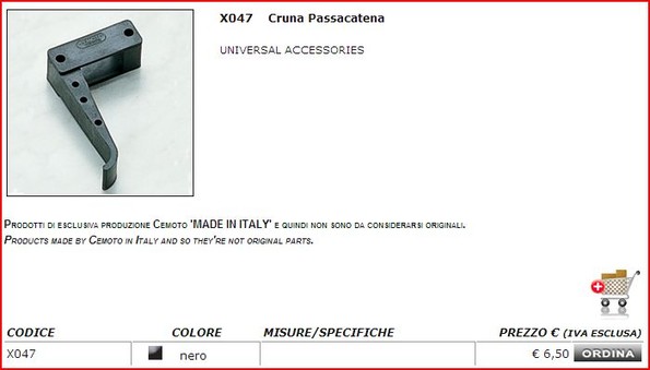

je cherche avec ces côtes là, ça ressemble :
[img_citation]http://www.srcf.fr/forum/img_forum/2012 ... -001-1.jpg[/img_citation]
Il me semble bien que celui là provient d'une KTM 81/82, il a été installé en 82.

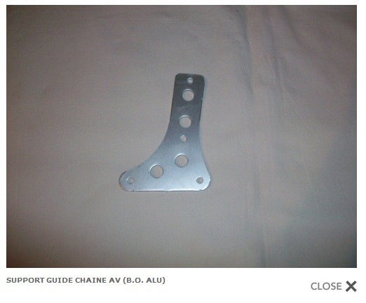

Merci thierry et gpm1 pour vos tuyaux, je vois que vous etes les rois du patin.. :lol: :lol:
Mais voila les articles proposés n'ont pas de dimentions et je ne sais pas si ils sont compatibles pour remplacer les anciens usés.
Le patin que tu cherches GPM1 et le même que celui que je cherche , les dimentions sont equivalentes , je suis sur du 95x62. Le cemoto me semble plus long.
Il y a bien un qui s'en rappoche quite a couper l'arriére (et encore)
http://ktmklassiker.fr/index.php?page=s ... t&Itemid=1
Mais pas de dimention sur la hauteur.
Même question sur le guide chaine, la distance entre les deux trous sont de 50.
Mais celui que vous proposez semblerait convenir , et si il etait en blanc cela serait plus armonieux (oui je sais je pinaille, mais c'est aussi important :lol: :lol:)
Si vous avez un peu plus d'infos....... ;)
