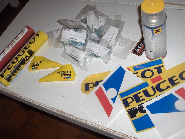

gpm1 a écrit :Tu a pris toute la visserie en qualité "zinguée" ?
J'ai déjà parcouru le site de Marleva, mais je n'ai pas trouvé les écrous à embase crantée de l'axe du BO en M 14.
Fézé gafe à prendre au mini du 8.8. En dessous c'est du chewing-gum :/
Et du 10.9 pour les éléments de sécurité. :/ mais pas sur que ça ce soit dispo en zingué. :/
Pour le M14 embase crantée, c'est dispo chez d'autres fournisseurs.
http://www.visselect.com/adncms/index.p ... -6923.html
Modifié en dernier par Swoum_55 le 17 nov. 2010 18:10, modifié 1 fois.
Ah c'est du beaux de bavé devant les autocollants alors que la moto n'est pas encore remontée :hehe: :lol:
