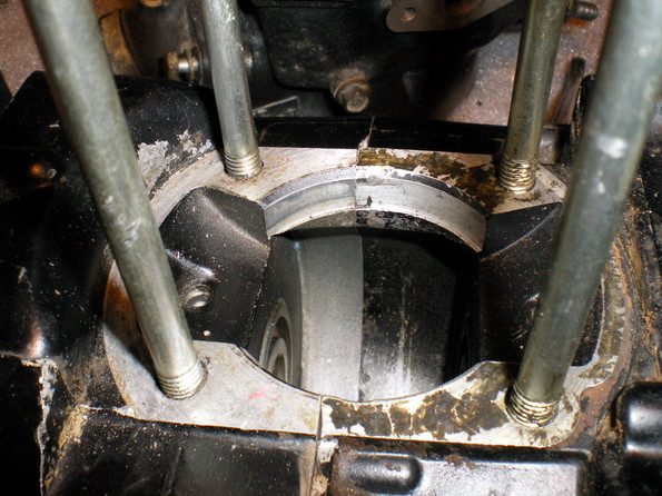

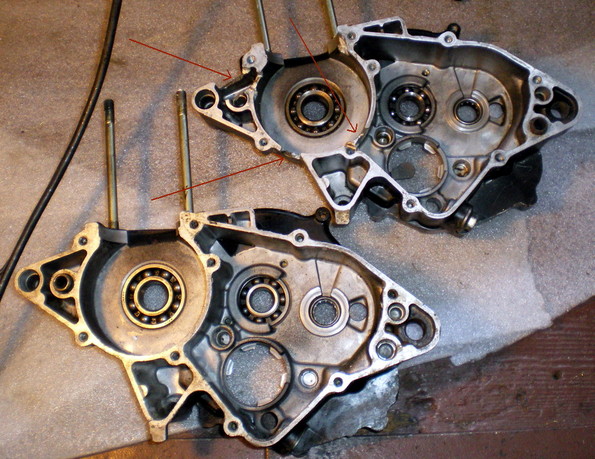

Ca n'a pas grand chose à voir ni en terme de modèle ou année, mais j'ai eu la "chance" d'exploser le carter gauche suite à un enroulage de chaîne autour du pignon de SDB de mon YZ250 1996.le Canari a écrit :he mikalet rien de grave

A l'époque impossible d' acheter le seul carter abîmé. il fallait casser la tirelire pour acheter impérativement la paire

Généralement les demi-carters sont appairés. En fait l'usinage de l'embase est fait, avec les deux parties assemblées. Si tu n'as pas de décalage, contrôlable à la règle, ou à l'œil bionique
, ça doit être bon. ;/

Ben oui... ils ont l'air d'aller plutôt bien ensemble...c'est pas bon de faire ça ?

OK ! Je garde cette BV ! Pour le carter, c'est ce que j'ai fait, trouvé un d'occase pour 25 euros :le Canari a écrit :JPCmikalet64 a écrit :mon humble avis , je ne ne suis pas pro ...
tes morceaux d'alu (et autre ) sont peut être passés par là .
Pas d'incidence sur le fonctionnement de ta boite.
Pour les carter abimés , garde les : en soudure , on fait des miracles de nos jours ...
Si Paco passe par là , tu auras un avis plus éclairé que le mien sur le sujet
c est des marques d usinage !!
de l alu ne ferais pas des marques comme cela sur des pignons cémentés
quand a tes carters , cela peux se ressouder , mais bonjour la note , et ensuite fraisage et reprise des porté de joints , et si tu as de la chance que ton carter ne soit pas tout déformé , bref trouve en d occase ou neuf ca te reviendra moins cher et tu seras sur du résultat
