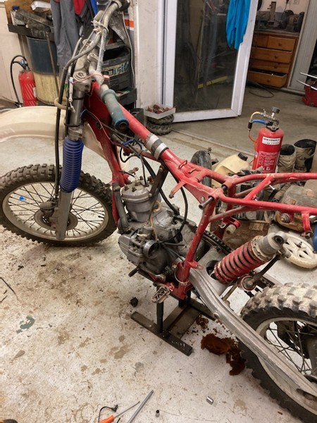

Non pas récupérable, ils ont dû taper comme des sourds pour sortir l'axe. Elle est tordue et meulée.
Merci Laurent c'est un très bon plan !!
Du cou j'ai posé le cylindre eau sur le moteur de la swm (cote 72.5) et le piston Wiseco serait bon. Les ergots des segments passent bien entre les transferts.

Quel est état réel de la bielle :
c'est mort ou marqué des 2 côtés (pied et tête), ou simplement côté embiellage ?
FCAUV
Messages : 695
Enregistré le : 15 févr. 2010 13:41
Message par FCAUV »
Salut, j'ai ouvert le rouillax de l'aprilia. Un beau chantier, L'eau ne fait pas bon ménage avec le magnésium. Rien de méchant quand même. La bielle est HS. Vous avez des plans pour des bielles en 120 mm ?
