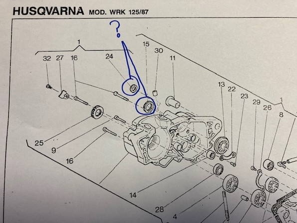

Est ce que quelqu'un aurait les cotes exactes de la bague d'étanchéité de la sortie de boite et est ce que ça se trouve? et du joint spi entouré?
Merci...

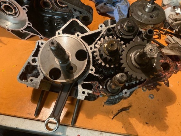

Je me suis construit un extracteur de carter:
et pof, ça sort tout seul... :D :D :D
Ensuite j'ai nettoyé les carters que j'ai reçu, j'ai changé les roulements de vilo, j'ai vérifié les autres , ils étaient nickels...
J'ai aussi reçu mes joint moteurs neufs :) :) :)
J'ai positionné la boite, mais je trouve qu'elle ne tourne pas super bien (il y a des points durs a certain changement de vitesse...est ce que c'est parce que le moteur ne tourne pas ?
du coup j'ose pas trop refermer...
J'aurais besoin de trouver un plateau de pression d'embrayage car le mien a un ergot de cassé... si quelqu'un en a un dans sa grotte, qu'il m'envoi un message pour une transaction...
voilou, j'ai hate de le remonter et de l'entendre péter!!!
A plus

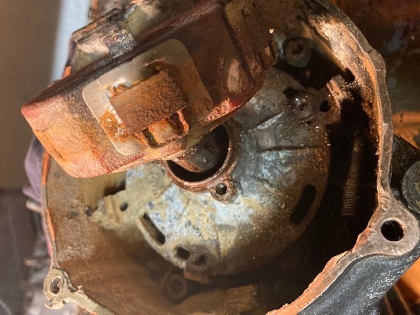

Messages : 3788
oui , autant pour moi , tu peux ouvrir si c est un Motoplat rotor interne.
sinon , c est cuit,
faut sortir le volant

J’ai réussi à enlever deux vis derrière le rotor,
Mais il il en a deux que je vois mais auxquelles je n’ai pas accès...
Je pense que tu as pu le faire car les carters étaient abîmés
Je n’ai pas envie d’abîmer le carter car ça pourra toujours servir...
Du coup je vais attendre de trouver un arrache volant..,
Messages : 3788
oui , normalement tu peux séparer les carters centraux sans sortir le rotor d allumage

En attendant j’ai vu sur un post que quelqu’un a réussi à défaire les deux carters centraux sans démonter l’arrache en « choppant les vis de la pompe »
Il faut que je comprenne ce que ça veux dire...
Comme ça je pourrai avancer
Messages : 3788
pas de stress , le plateau presseur se trouve facile , j en ai pour te dépanner si besoin.
le bon arrache c est m26x1.5 pas normal , a droite
