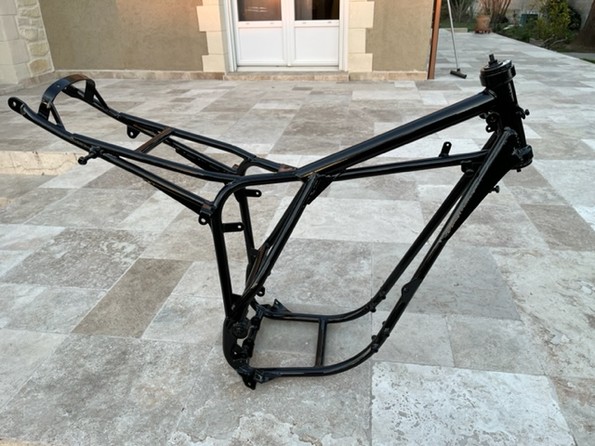

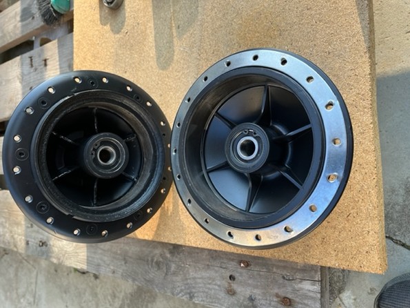

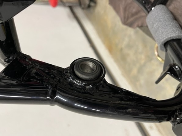

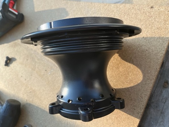

Cadre de retour d'époxy et cerakote pour les moyeux

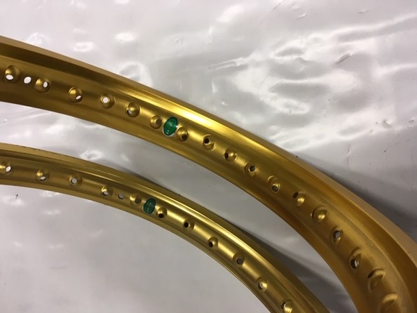

Apres pas mal de recherches, une belle paire de jantes AKRONT, arrière neuve, avant en parfait état
en cours de rayonnage chez Les roues desmoniaques successeur de la roue provençale

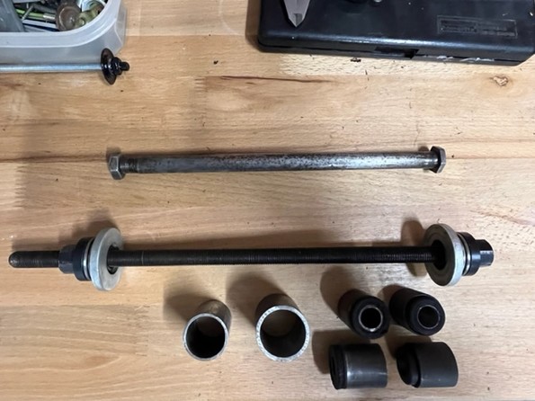

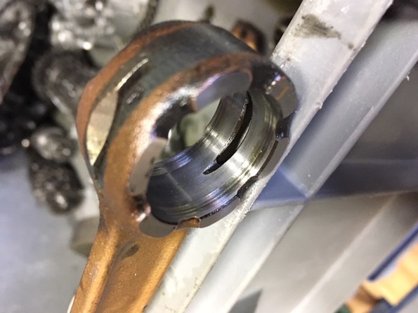

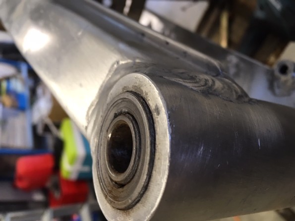

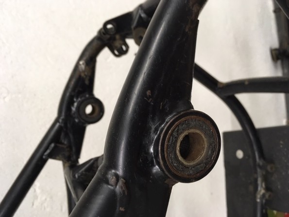

Retour d'usinage des silent blocs d'origine de Fiat 600, l'axe est en 15 mm , un coup d'alésage
coupe a la longueur et voila !!

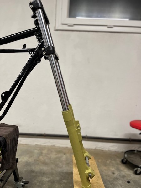

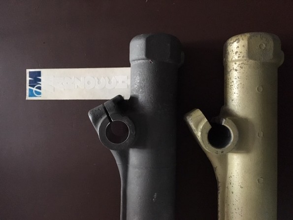

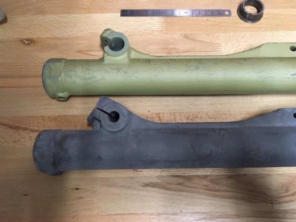

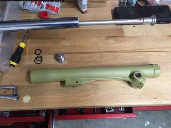

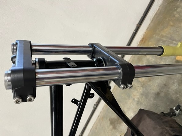

Reprise d'alésage du fourreau trouvé sur LBC et remontage de cette bonne vieille Marzo ZTI
la dernière évolution en diamètre 35 mm, au passage très bon boulot de http://www.motofourche.be/ pour le chromage des tubes

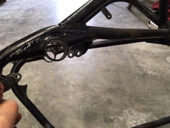

A croire que j'avais prévu de restaurer cette moto pour plus tard !!!

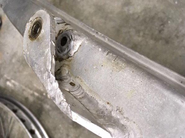

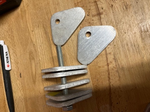

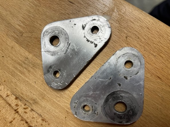

il me restait quelques pièces en réserve, plutôt une bonne idée les pattes support moteur
ont un peu souffert

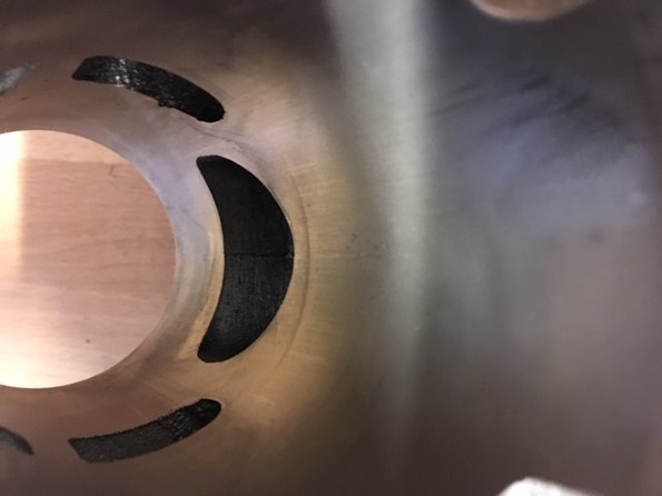

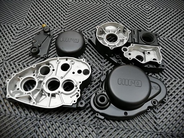

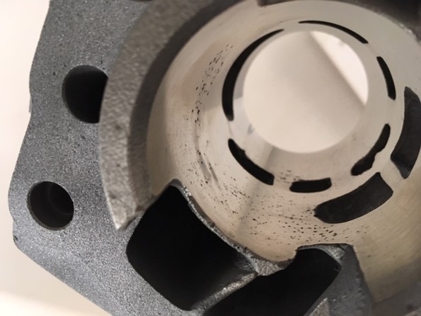

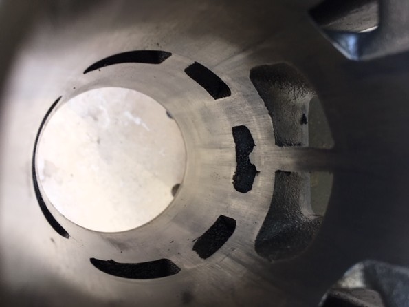

Les petits trous dans le cylindre c'est normal c'est fait pour qu'il y ait toujours un filet d'huile .
Ici c'est disparate parce qu'il maîtrise pas autant la technique comme feu sur un cylindre Mahle comme à la bonne époque ( Kreidler) ... Un cylindre Nykasil sans petit trous c'est comme du Cola sans bulles ...

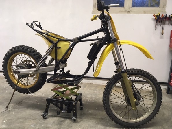

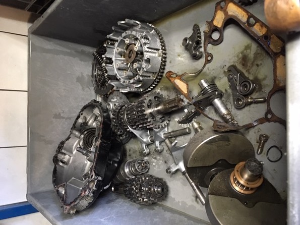

J'ai trouver l'essentiel des pièces manquantes ou trop usé, le puzzle est désormais presque complet, quelques photos pèle mêle de la période démontage histoire d'immortaliser cette rénovation
Quelques photos du moteur qui globalement à moins souffert que la partie cycle

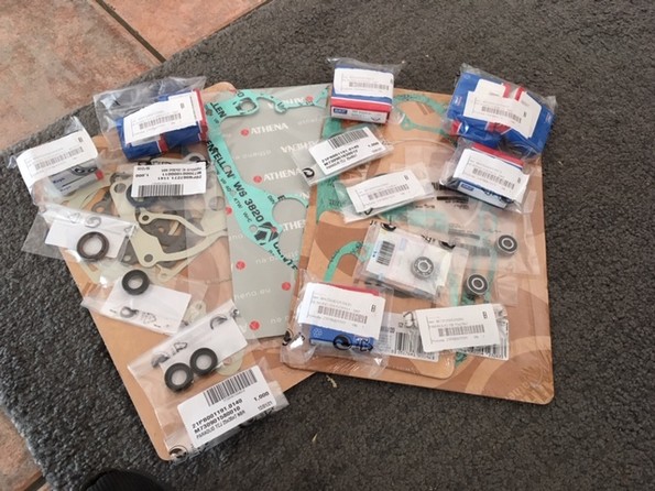

Quelques emplettes chez mon fournisseur préféré ;-)

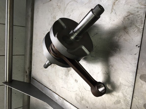

Carter moteur et vilebrequin prêt pour le remontage !!

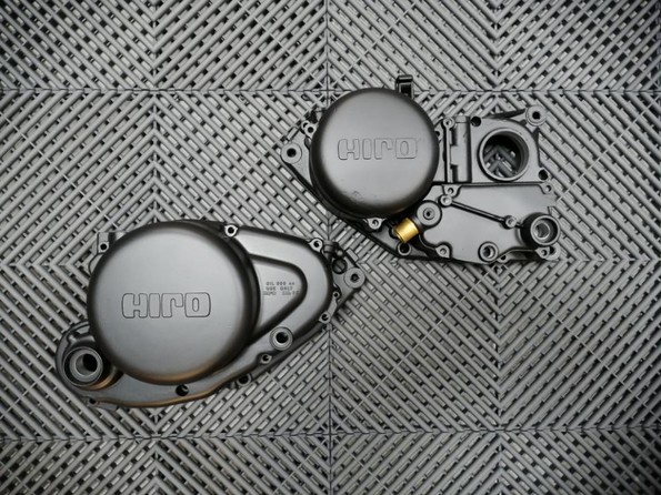

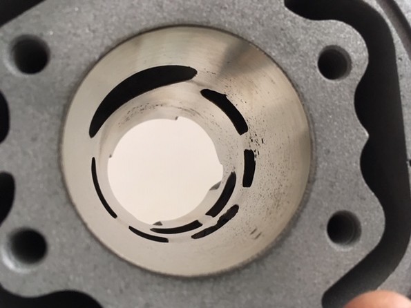

Cylindre de retour traitement nykasil de chez ATHENA, la porosité habituelle des cylindres
Hiro liquide, dérangeant visuellement mais sans conséquences

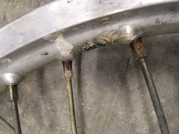

Perso, je changerai les rayons et les têtes. L'epoxy va très bien, si tu n'aimes pas brillant tu fais un noir satiné .

THIERRY a écrit :Salut Jean Paul,
Pour les rayons, ca dépend de l'état et de ce que tu vas faire avec cette moto. Pour les moyeux EPOXY, car plus résisitant à l'usuire et aux projecttions.
A+ ;)

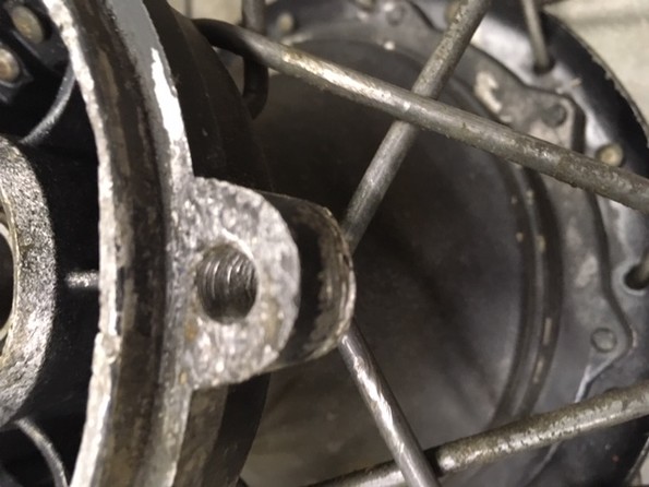

Pourquoi les rayons s'alertèrent avec le temps ? car globalement il me semble relativement bien, de l'oxydation sur les tètes mais rien de trop grave et 1 ou 2 qui font un peu la gueule.
Concernant l'époxy c'est l'épaisseur qui m'inquiète et aussi l'aspect , n'est pas trop brillant ?

Est-ce que la peinture epoxy par poudrage électrostatique cuit à 200° sur les moyeux n'est pas trop épaisse pour le passage des rayons (réduction du diam des trous des rayons) et éventuellement cassante quand on serre les rayons ?

Salut Jean Paul,
A+ ;)

L'essence même d'une restauration est le réemploie d'un maximum de piéce originelle ,dans le cas présent à toi de voir l 'état des rayons pour envisager un bichromatage blanc .Pour les moyeux ,sans parler de l'état des pistes et les logements ,l'époxy est l'idéal et permet de rattrapper -un peu - le jeu au niveau des têtes de rayons .....
