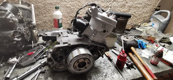

bon , j avais un peu de temps.
le piston a un peu trop de jeu dans la cylindre , c est la bascule au PMH qui engendre le bruit.
Messages : 3781
Je vais regarder tout cela.
echanger les clapets ça prend 5 minutes , mais je n y crois pas trop , ce sont des clapets de wmx modele 88 , j en ai sur d autres moteurs.
j ai plus un doute sur un bruit lié a la cylindrée...style jeu piston cylindre excessif ???.bizarre .
on verra ce w-end.

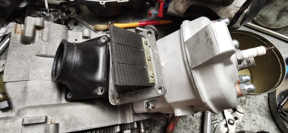

jmb a écrit :Bon , ça avance.....embrayage neuf , joints , roulements , clapets 1988 carbone, pipe d admission Classic Repro , segment , cylindre et culasse micro billés.......

Les clapets sur la photo dépassent d'un côté ?
Ils viennent d'où ses clapets ?
Remet des clapets en fibre classiques ...
La boîte en caoutchouc ressemble à celle des 250KX 1978/79 ... A vérifier.

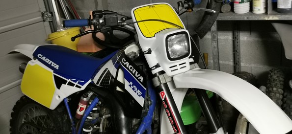

jmb a écrit :la 500 , c est pas pour demain.... :hein:
il y a 1 125 1989 à finir , et sa grande sœur 250 .
[img_citation]http://www.srcf.fr/forum/img_forum/2021 ... 191337.jpg[/img_citation]
Hormis les plaques ELBA que je n'aime pas du tout, très jolie moto!

Une bonne piste JPH....même bruit sur ma 125 TF3 depuis longtemps, elle marche toujours bien, mais c'est pas rassurant! ;)
JPH74
Messages : 1293
Message par JPH74 »
Mouai.... sur ma Bul, c était le maneton de vilo qui jouait des castagnettes ... :( :(
Messages : 3849
Quand tu auras trouvé ça m'aidera pour le mien ;) ;)
Messages : 3781
mouais , je trouve aussi un bruit bizarre sur ce moulin.
pourtant cylindre et piston en très bon état , et segment neuf. :hehe:
je vais mener l enquête.... :clin:
Messages : 3849
T'as mis un piston usé ??, j'ai le même bruit avec mon moteur :hein: ;)
