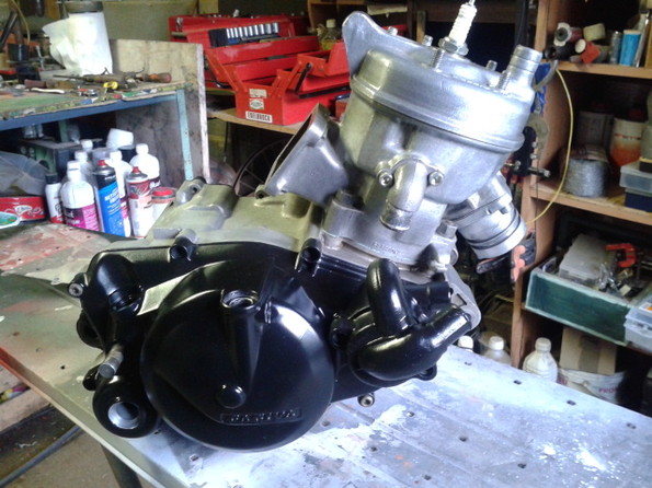

tu as bien verifié l appairage cylindre piston au niveau du jeu ?
piston trop serré = crac.
la cote du cylindre est une lettre frappée sur le plan de joint d embase , sous le boite à clapets.
si tu mets un piston D dans un cylindre B.fort risque de casse ... :clin:

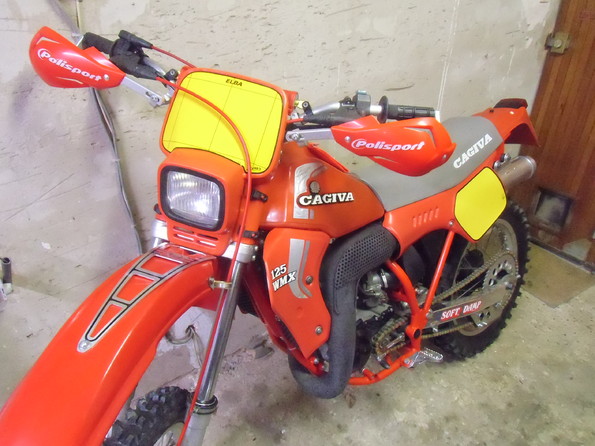

Merci pour cette réponse précise concernant l’allumage, je pense regarder chez kennedy pour travailler sans batterie.
Côté moteur il a été mît en pièces, tout à été contrôlé, quelques pièces remplacée, fourchette de boîte piston segment roulement, disque d embrayage ... c’est un moteur qui a très peu roulé elle a juste etait très mal stockée.

l allumage.
la plaque avant
Messages : 3785
la plaque Elba va bien ,i existe des copies pour 40 euros environ , les wmx 125 endurisés existaient en Italie et etaint montés avec.
tu as du motoplat qui se monte avec rotor externe ,le probleme , c est que le vilo cross n a pas le même cone que l enduro , donc pour trouver le bon volant , bonjour tristesse.....le plus simple serait d avoir un vilo wrx , sinon voir chez Kennedy.
pour l enduriser , de toute façons , faut pas la laisser en motoplat interne , beaucoup trop violent et manque d inertie.
l idéal serait de chopper un vilo wrx 190.
la boite cross est pas tres adaptée à l enduro non plus.

Non le bloc n’est pas vide après démontage on a remplacer pas mal de pièces, mon compte en banque peut en témoigner :D
J’essaye de faire au mieux pour que la moto soit le plus fiable possible
C'est beau mais ce qui nous intéresse le plus,c'est le dedans et comment tu a fait,si ca tombe le bloc est vide :D

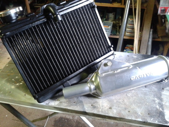

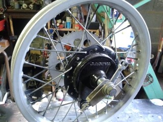

Quelques photos, sa avance doucement, semaine prochaine sablage&peinture cadre puis remontage...

Bonjour à tous,
Ma restauration avance seulement j’ai une question technique concernant la mise en place de l’eclairage Sur la moto que je souhaite enduriser.
Quelle sont les solutions possible ? Faut il changer l’allumage ou autre?
Concernant les optiques je pensai à une plaque Elba à l’avant je pense que c est cohérent vu l’année de la moto et pour l’arrière j’ai pas trouvé de bavette à adapter sous le gb encore.
Merci pour toutes vos infos
