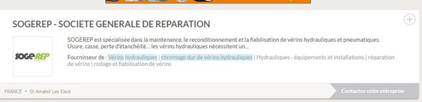

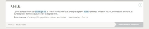

j'en ai fait faire un peu partout , le Belge est le seul qui a dans son CV le fourche moto (ils les redresse,les répare puis les chrome ....,les autres ils font des vérins et tubes ce n'est pas le même !
tu ne saurais pas comparer maintenant (laisse faire le temps et l'huile ) puis on en reparlera
mets les tarifs que tu as payer ,
pour infos il y en a pleins en France qui réparent les tubes hydraulique de grue et vérins en tout genres a des prix hors concurrences ,mais l'épaisseur de chrome et sa qualité ne sont les mêmes , (ils ne reçoivent pas des pierres comme sur une fourche de moto et la vitesse d'enfoncement n'est pas la même )
en voici quelques exemples ( aux environ de 80 euros pour les 2 tubes )
mais bon en France ils sont meilleurs dans tout
voila un ex de tube réparer en France par un réparateur de vérins hydrauliques sur une moto de route 20.000 km plus tard a méditer
