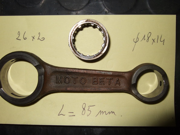

j ai une autre question pour le remontage du moteur .
Au niveau du roulement a aiguilles du pied de bielle , le piston est plus large de 3 mm que le pied de bielle .
Donc je peux:
ou essayer de trouver des cales laterales en bronze ou friction
ou trouver une cage a aiguilles plus large donc de largeur 17 au lieu de 13mm
ou laisser la cage a aiguille balader mais ca me semble pas bon du tout.
Dans le cas ou je mets une cage a aiguilles plus larges les aiguilles depasseront de la tete de bielle ou dois je chercher une cage large et des aiguilles de 13mm pour etre juste comme le pied ?

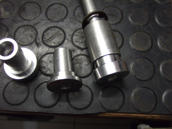

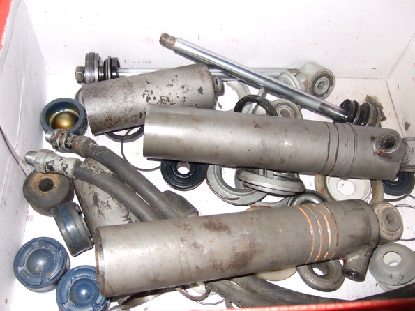

J ai rallongé le debattement de 15mm de la marzocchi que je trouve un peu faible en rehaussant la piece au bas de la flute qui sert de butée hydraulique fin de course:
Recuperation du cylindre envoye chez Airsal donc moteur à monter

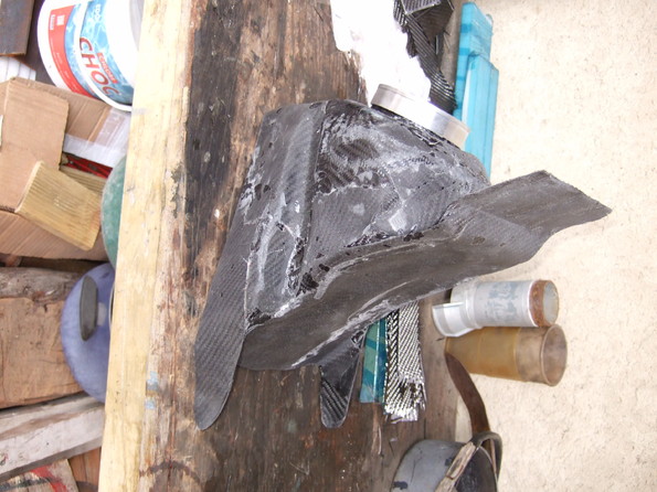

Fabrication d une boite à air en carbone faisant des pieces pour ma visa 1000p
Ca semble pas beau mais avec un peu de travail je vous poste le resultat demain. Elle est tres legere ca c est sur.Il faut coller un cercle en alu usiné pour la fixation du soufflet entre boite et carbu.

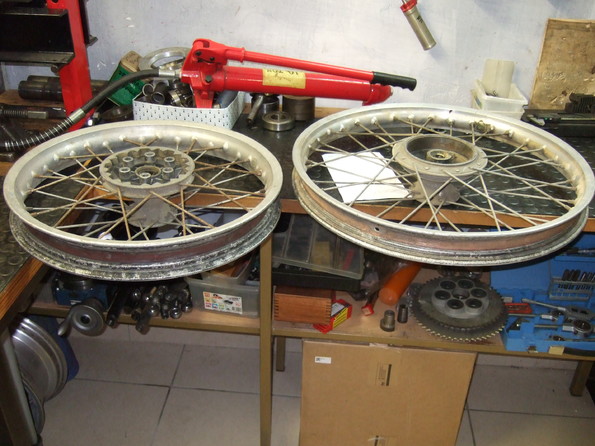

J ai commande mes rayons chez Chambrier pere et fils pour me lancer à refaire mes roues

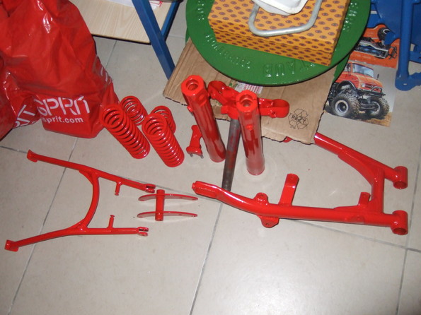

Mes cortecossos sont peints , je les monte qd la peinture est seche . J utilise l astral cellu-fer qui est pas mal et utilise en agricole et sur une marche du ventoux cela fini de la meme façon que de l epoxy....

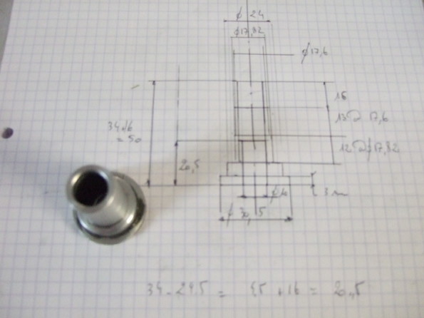

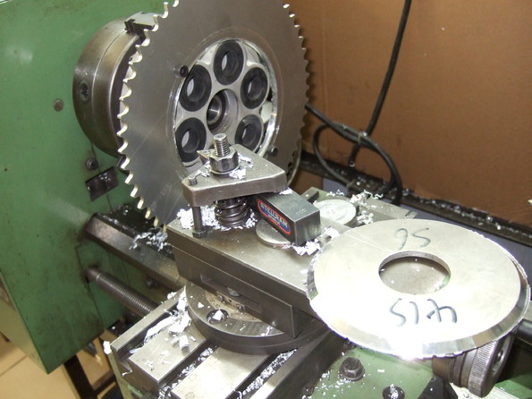

Usinage d une couronne achetée brute :

Je suis interesse par des photos de pieces pour augmenter le debattement de fourches marzo de diametre 32mm droite.
Si qqc a des infos et surtout des photos, je souhaiterais tenter une modif de +15mm

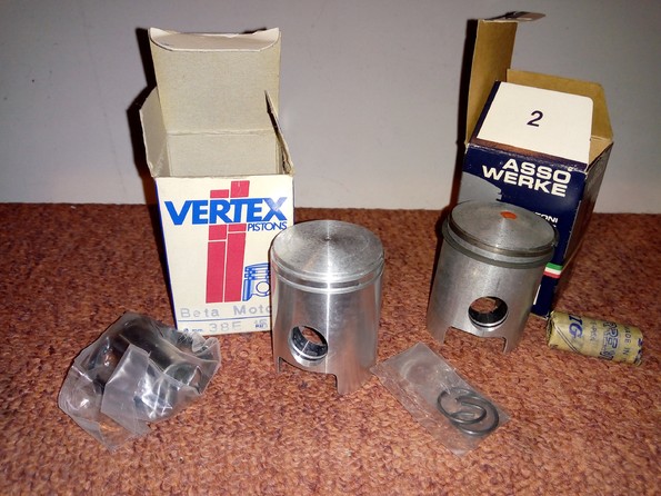

pour piston vertex moule ou forge ? 60e

Bonjour rd007 j'ai des pistons de vertex et asso de 38mm.
Aussi boîte filtre air, sangle de résèrvoir pas de problème.
J'ai encore des caches imitation. Encore besoin de mastic et spray en couleur.

Bonjour messieurs, j'ai plusieurs Pistons de Beta MX5 et MX6 de 38mm a vendre. J'habite région d'Anvers (la Belgique). Prix du piston 60 euro ou inclus 'mondial relay' 70 euro.
Éventuellement aussi nouveau cilindre + piston inclus 'mondial relay' 250 euro.
Si vous chercher quelque chose, j'ai beaucoup des pièces nouveaux et deuxième mains.

Le diamètre du piston est de 38mm.
Mets-toi en contact avec SCAFUTO.IT
Pistoni ASSO WERKE
BETA 38 GIALLA
code 3421
petit beta pour grand beta .

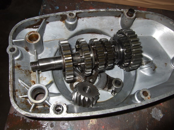

voila quelques images :

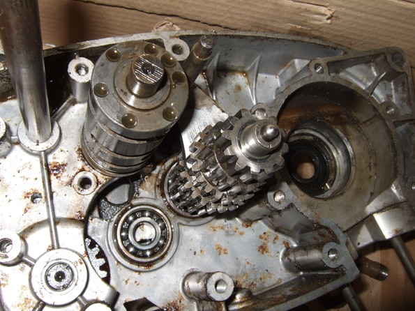

vilo demonté hier soir :
bielle d origine ; une Mazzucchelli BNU 0236 fera l affaire ou une BA78
trés legere 87 grammes.
Piston Asso 7310 diametre 38 axe 14 ; 89g ; coulé

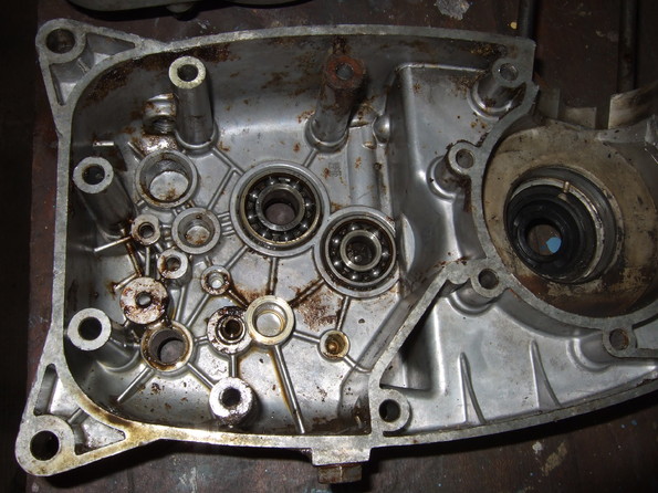

voila l interieur pas tres propre il a connu l eau....
et quelques pieces sablees peintes en attente au millieu des pieces voitures et motoculteurs...
