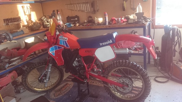

Bravo, ça pète comme brèle !!!
"j usqu a present je navais pas sentis une telle puissance sur un 80!!!"
Ouh la la !!! tu risques l'excommunication par les gars du TM época toi !!!! :lol:

THIERRY a écrit :Bravo! Elle a l'air nickel, tu vas faire quoi dessus? quel année? quel moteur? j'arrète les questions et te laisse respirer! :lol: ;)
c est une 83 a moteur mina mr6 haut moteur Tresoldi.
je vient de l endurisé ,c etait une cross.
elle etais restauré mais a la vas vite!
mais tout les bons ingredients sont là!
elle n etais pas reglé et aprés quelques essai qui n etais pas terrible!
elle avais un gros trou en bas et inexploitable.
j ai de suite regardé les clapets ,ils sont en acier tres rigide.
le pediatre d Alessandro a toujours dis que sur les 80 cc,il faut des clapets carbone 0.30 d epais.
carbu neuf et la voilà completement changé!
explosif!!!
le 84 a un carbu de 34 et celle là de 30.

Quelle soit Espagnole , Japonaise ou Italienne , voir même Allemande ou Autrichienne (Déjà plus rare ) , une belle moto reste une belle moto !
Modifié en dernier par DIDIER le 23 déc. 2014 20:06, modifié 1 fois.
Y a que les pneus a changer :D
