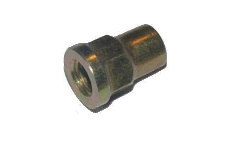

Oui c'est ce qu'il me semble au vu des plans du moteur. Ca devrait donc se calmer avec le bon écrou borgne.
Messages : 3849
Swoum_55 a écrit :Ou que ça fuit par les filets de l'écrou pas borgne. :D
C'est ça
il y a une rondelle cuivre sous l'écrou borgne qui fait l'étanchéité
les goujons sont au contact du liquide

Soit les goujon baignent dans le liquide, d'où les écrous borgnes.
Soit ils devraient être au sec auquel cas, il y a un problème.

p'tete que l'écrou borgne vient en appui sur le goujon et non la culasse ...

Bon, j'ai fouillé dans mes boites à bordel et j'en ai sorti ça:
Celui de gauche: M7x100, hauteur 16,5mm, 12 sur pans.
à droite: M8x125, Hauteur 20mm, 14 sur pans.
ça servira peut-être. :)

Cependant, le moteur a été refait dans les règles de l'art et a très peu d'heures, malgré la peinture (probablement de qualité insuffisante) déjà entamée par des conditions de roulage assez rudes.
Je mets du liquide organique, et la culasse a été serrée en croix, et au couple, heureusement.
Le fait est que la fuite est localisée à l'endroit du seul écrou de culasse qui n'est pas borgne, il n'y a probablement pas de hasard. J'ai vérifié avec attention tous les plans de joint et les radiateurs, changé les durites qui étaient suspectes. Il ne reste plus que cet endroit. La fuite est très réduite mais elle m'indispose, je n'aime pas ce genre de fuite.
Maintenant que j'ai commandé une paire d'écrous d'origine, je vais remplacer cet écrou et on verra bien ce qu'il advient.

C'est du M8, en fait je croyais qu'ils étaient introuvables (il n'y en a plus chez CentroRicambi.de, en général ils ont presque tout) mais j'en ai trouvé sur SWM Europa.

Autre problème à régler: les fuites du circuit de refroidissement. J'ai vu que le liquide fuit par le seul écrou de culasse qui n'est pas d'origine, en photo le coupable, à côté d'un des "origine":
Une idée sur le moyen de régler le souci sans avoir à en trouver un "d'origine"?
