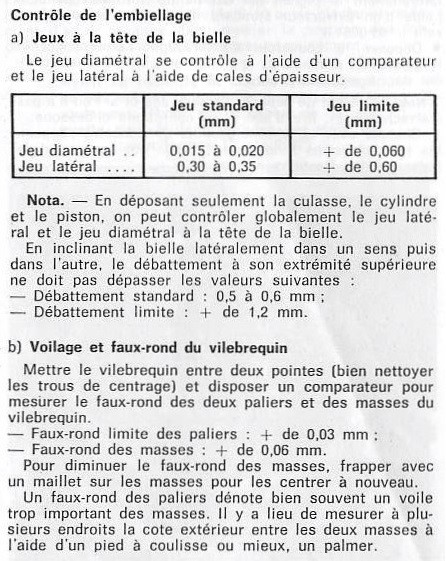

Pour le vilo, ce qui suit devrait répondre à ton questionnement :
[img_citation]http://www.srcf.fr/forum/img_forum/2017 ... ellage.jpg[/img_citation]
(extrait de la RTM)

pour info la bielle a + de 0,95 de jeux latéral
(extrait de la RTM)

renseignement
Les amortisseurs font combien en longueurs ??
Le jeux latéral d une bielle ??

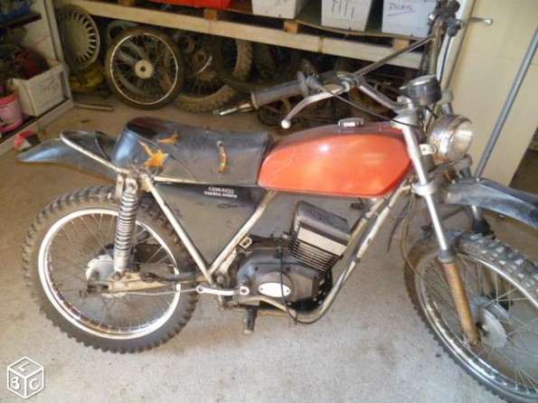

voici des photos l'annonce
il manquait le pot d échappement le carbu et voir le problème du cylindre,heureusement sur ce forum une personne ma vendu le pot d échappement
