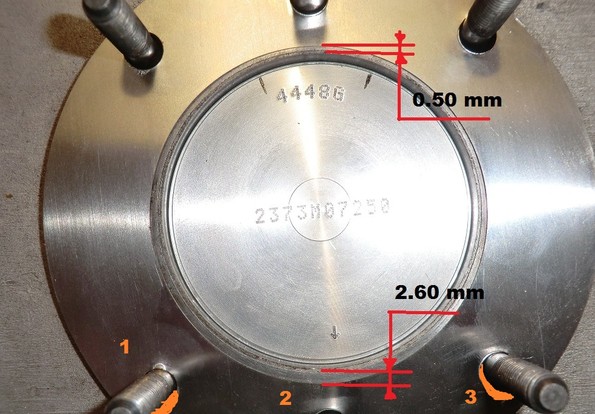

Oui montage à blanc = carters + vilo + roulements en place avec joint d' embase et piston neufFCAUV a écrit :pour ton montage a blanc, as tu essayé carter fermé ? Le centrage du cylindre sur deux goujons n'est pas précis. remarque même avec les 4

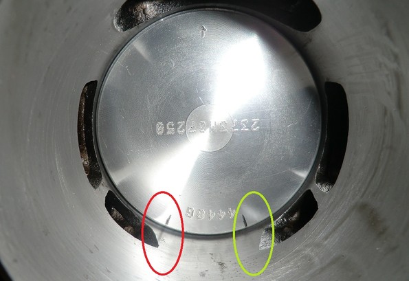

Je ne comprends pas pourquoi une seule des deux coupes de segments tombe dans le vide car sur les miens les pions sont à la même distance du centre à droite et à gauche.
Ou alors autre possibilité, le cylindre a reçu une préparation au niveau des transferts.
Je pense ne pas être le seul à utiliser ces pistons sur le forum et ils serait bien d'avoir d'autres retours d'expérience.
sur son axe + cage à aiguille neuve ...
( j' ai retouché l' alésage des RLTS de vilo pour les monter " glissants " vu qu' ils étaient morts)
Ci joint les photos de l' ensemble + vue du piston au PMB qui arrive bien au bas des lumières ..
Je précise que la moto marchait ( vidéo à l' appui ) avant ouverture du moulin :clin:
Merci pour vos interventions
Là on voit que le transfert côté embrayage se trouve dans la trajectoire de l' ergot :hein:
Le pire c' est que je n' ai pas encore ébavuré les lumières ..

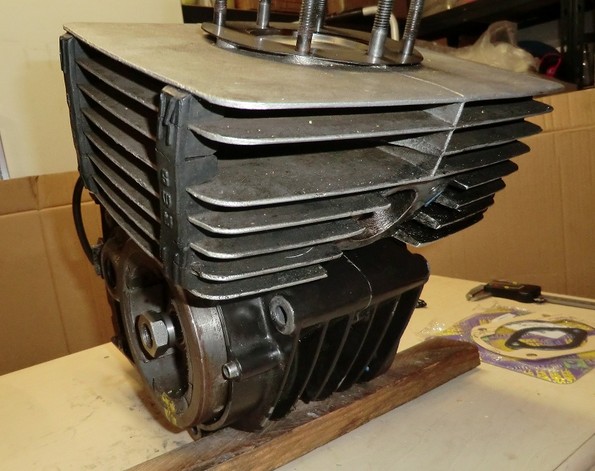

Si on part du principe que ton bas moteur est une C L 61mm bielle en H entre axe 120
L'embase de ton cylindre devrait faire environ 4mm hors toi tu as 6,5mm ce qui te permet de pouvoir mettre une culasse avec rebord CC pour info les CC l'embase fait environ 12mm j'en déduis que ton cylindre à l'origine c'est un CC 240car il fait 72mm qu'ils ont fraise l'embase
Dans le principe ça doit marcher le moteur n'aura pas le rendement maxi car les hauteurs de transfert doivent êtres légèrements différentes le plus simple c'est de voir l'annonce sur SRCF il y a des ensembles
Salutations Laurent
Ou alors autre possibilité, le cylindre a reçu une prépartion au niveau des transferts.

Sur mes moteurs les coupes de segments passent certe au raz des transferts mais sont dans la matiere et pas dans le vide.

Voici la réponse pour ton piston wiseco c'est simple il n'est pas fait pour ce moteur il est fait pour les rotax de ski doo ou le rotax 503 ulm
On voit bien avec l'animation GS-600 sur GV que sur un5 transferts c'est acceptable Pour l'arrière il y a environ 5mm qui est dans le vide car la lumiere fait environ 10mm et le segment se réserve à la remonte ce n'est pas le cas avec le transfert latéral il y a 25 mm dans le vide le risque peut survenir quand l'ensemble va s'use ,si le piston été fait pour wiseco aurait mis la coupe au bon endroit ,moi je prend les pistons chez SWM europa c'est plus sûre
Salutations Laurent
