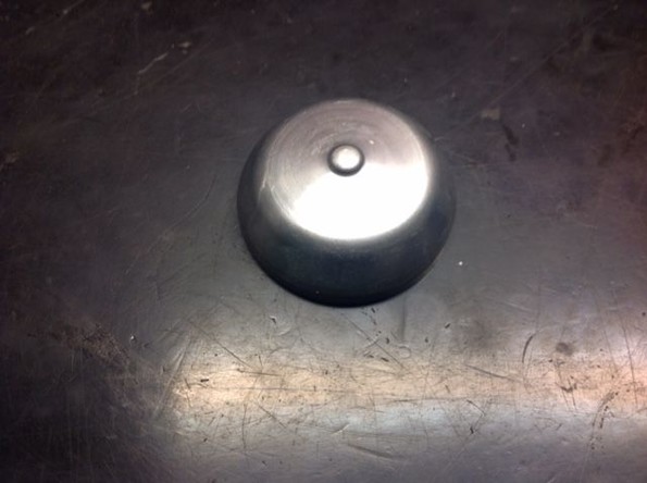

bonjour pour info je l'ai payé 36€ chez swm Europa avec le caoutchouc quand il était dispo
Salutations
LL
Frédéric Desaintghislain
Messages : 531
Super Thierry, je ne connaissais pas ce site.
Encore une bonne adresse, merci :-)
Fred
Messages : 27375
Messieurs en dehors de l'exemplaire de Laurent, sachez que le cache est disponible en Italie neuf chez CR1 au prix de 21,96 euros. Si vous voulez en commander plusieurs, groupez vous!

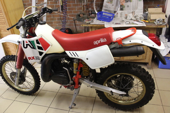

Les premiers tours de roue normalement dans les prochains jours ...
miru
Messages : 457
Message par miru »
Encore une superbe bécane...
Et bravo pour l'idée de la roue pour le ressort !!!👍
Messages : 531
Bonjour Yves,
La moto vient de partir pour le garage afin de la redémarrer et de faire un bon entretien.
Je fais cela dès qu'elle rentre.
Fred

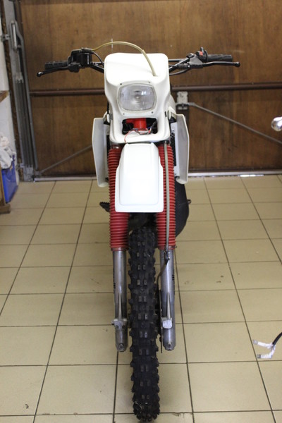

Bonjour Yves, oui, c'est exactement la même que la tienne :-)
Modèle belge de chez François Minne.
Fred

Superbe Frédéric,
C'est exactement le même modèle et année que la mienne, avec la même plaque phare de ce modèle vendu en Belgique
Yves

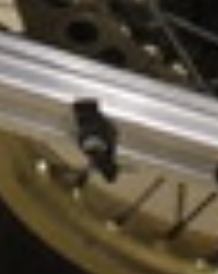

Frédéric Desaintghislain a écrit :Bonjour,
Quelqu'un aurait il une photo détaillée du passage de la chaîne sous le bras oscillant au niveau du patin de protection ?
Je pense que le mien ne convient pas, ma chaine ne passe pas entre la roulette et le patin :-(
[img_citation]http://www.srcf.fr/forum/img_forum/2020 ... G-3250.JPG[/img_citation]
Effectivement, trop épais
Quasiment impossible à trouver, il me semble que ceux de swm 320 ou 240 ressemblent beaucoup
Après faut trouver aussi, tu peux aussi peut être dominer le diamètre de la roulette basse
