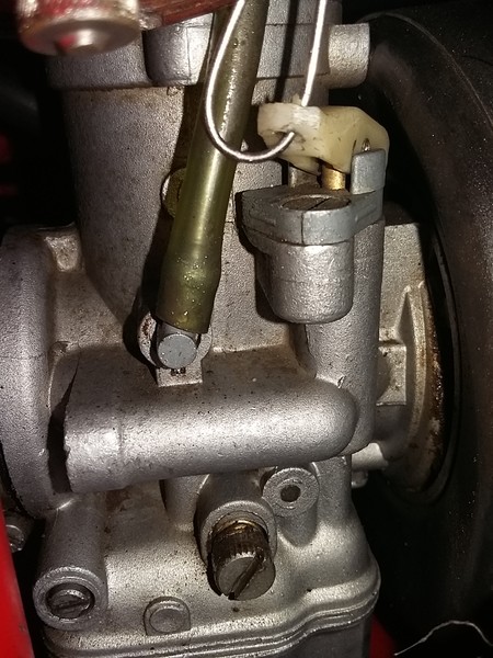

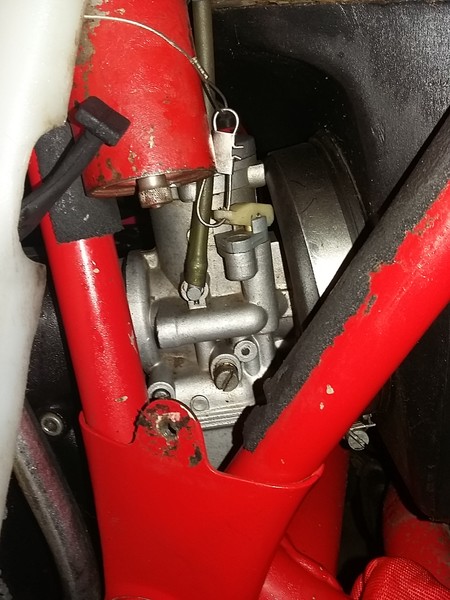

quelqu'un est capable de me dire quel modele de carbu c'est sur mes photos?
un PHBE?
je pose la question car le systeme a levier plastique du starter me pose un probleme d'acces.
je me demande donc si un levier metallique plus long ou carrement un systeme a cable ne serait pas plus pratique a l'usage.
j'ai trouve sur dellorto.fr plusieurs possibilites mais je voudrais etre certain du modele de carbu et si vos connaissances m'evitent de tout demonter pour avoir le modele de carbu ça m'arrangerait :)

Il y a tout ce qu'il faut ici :clin:
https://www.dellorto.fr/starters/1519-S ... r-cpl.html

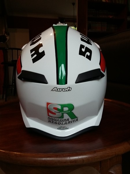

voila l'arriere.
pour la face avant et le profil je vous fais ça ce soir car celles que j'ai sont floues.

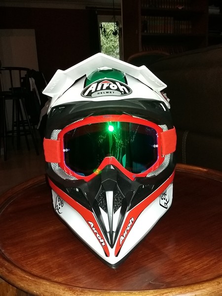

Message par zoso »
tout en adhésif.
ca coute pas cher mais c'est long...
3 heures de pose et découpe sur le support.
surfaces courbes super hard pour la pose, il faut travailler l'adhésif comme un malade.
il faut un expert du cutter pour ne pas entamer le vernis du casque.
swm découpé à la machine à partir d'un jpg.
Je pensais pouvoir proposer une sorte de kit déco mais vu le délicat de la pose sur les courbes d'un casque, à part un pro de la pose , le quidam n'arrivera jamais à poser sans foirer.
et vu le temps passé + expédition aller retour ça couterait trop cher de le faire faire...
dommage...
