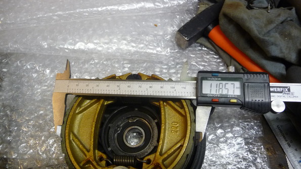

Bonsoir Trail King,
Économiquement parlant, ce serait mieux de trouver des garnitures au bon diamètre, que de diminuer la frette de 0.6/0.7 mm au rayon .
A moins que tu sois équipé d' un tour de 250 .
Bon courage .
Bon courage .

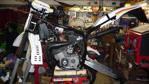

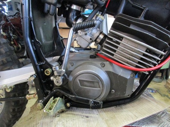

Super nouvelle, AIM 93 m’a proposé une pédale toute neuve :bise:
En attendant j’ai remonté la ligne d’échappement
Et terminé l’électricité.

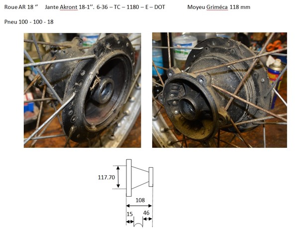

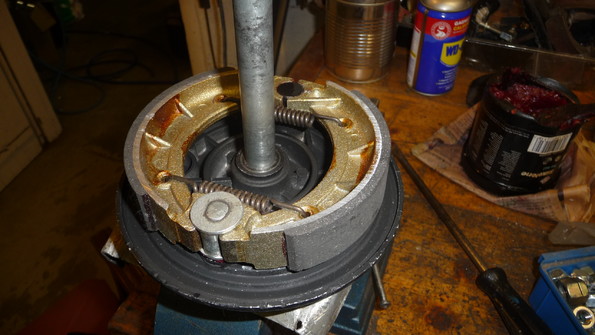

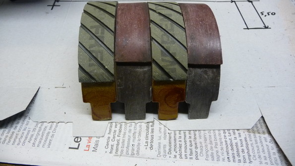

Après avoir changé tous les roulements je me suis attaqué aux garnitures
Celles de l’avant
Et l’AR, nervuré d’origine. Un peu plus de garniture que l’origine
Par contre, un poil trop épais
Elle ne rentrent pas dans le tambour :hein:
Je suis bon pour un coup de Tour
Celles de l’avant

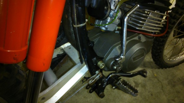

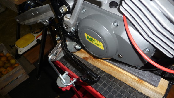

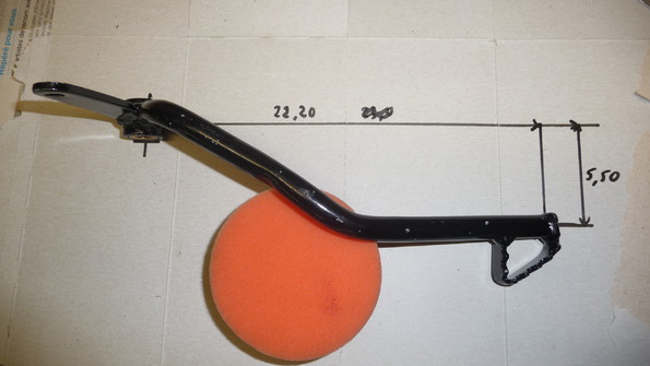

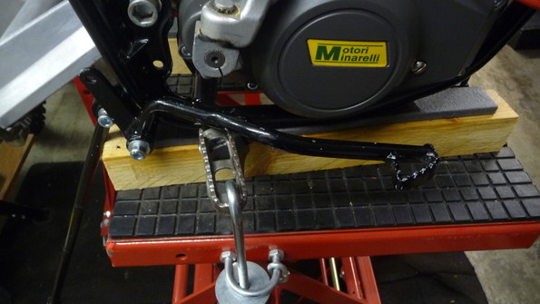

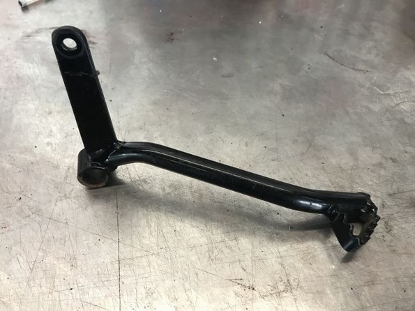

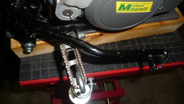

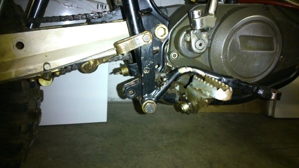

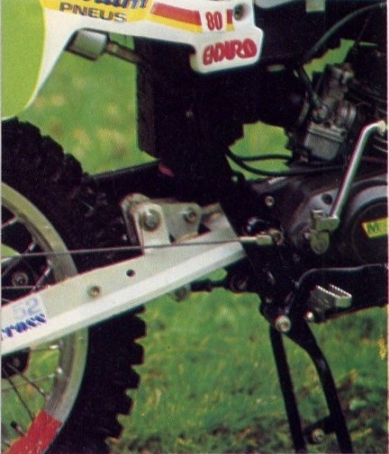

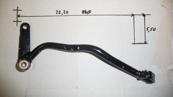

J’ai un problème avec la pédale de frein AR et j’ai besoin d’aide :quoi:. Elle a due subir un gros choc et je dois retrouver la forme d’origine. :hein:
Photo de la pédale normale (BMB)
C’est incompatible avec la position d’une botte enduro.
J'ai pris les côtes actuelles :
Une bonne âme pourrait-elle me donner les cotes d’origine ?
