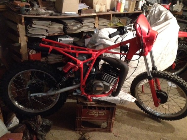

On va dire que ça avance, avec des retours en arrière.
Là je viens de m'apercevoir en montant la roue que le plat soudé sur le bras oscillant qui sert à bloquer la rotation du tambour arrière a été scié plus court, va savoir pourquoi (peut-être pour décaler la roue vers la droite à cause d'un pneu trop large qui frottait dans le pare-chaîne?).
Du coup les entretoises que je m'étais bien fait suer à mesurer sur l'autre moto et à trouver ne vont plus.
Donc soit je cale comme je peux, avec un risque que les roues ne soient plus bien alignées, soit je dois rallonger ou refaire le plat en question, pénible car le montage du bras oscillant n'est pas des plus aisés (pas facile de faire prendre le bout fileté de l'axe de l'autre côté du cadre).

malgré les ennuis au fur et à mesure de la restauration ca avance plutot biencarlovitch1 a écrit :Mais bon, tout ceci n'empêche pas le chantier d'avancer, la moto est sur ses roues !
[img_citation]http://www.srcf.fr/forum/img_forum/2017 ... G-0587.JPG[/img_citation]
