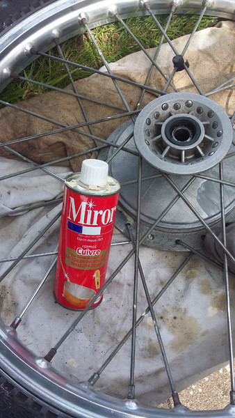

Tu peux utiliser le miror sur les parties non peintes seulement.

Salut
Je peux utiliser le miror Argentil pour faire l’extérieur du moyeux et les rayons ?
Le wd 40 je ne le trouve pas très efficace.

Message par SWM 56 »
Efficace le miror Merci pour le tuyaux.
Que faut il contrôler sur la roue a part les garnitures? Roulements?
Si je commence a enlever les rayons il faudra que je fasse faire un rayonnage.

Salut merci de vos reponses
Pour les rayons c est juste les tete qui sont rouiller
Merci :)
Le problème, quand les têtes se sont oxydées une première fois c'est mort.
J'ai testé sur ma RSGS et ben faudra changer :mad:

Quand je dé-rayonne une roue, je mets les têtes rouillées dans le vinaigre blanc.
Est-ce seulement les têtes qui sont rouillées ou tout le rayon? Si tout le rayon vaut mieux changer comme le dit gpm1.
SWM 56 a écrit :Merci carlo
Pour les rayons rouiller que faire ?
Mes garnitures sont fatiguer je crois?
Les garnitures, même si elles ne sont pas usées, si elles sont d'époque, sont devenues trop dures et inefficaces.
A changer d'office !!
Pour les rayons rouillés, à changer, sinon ils risquent de casser au moindre choc !!
