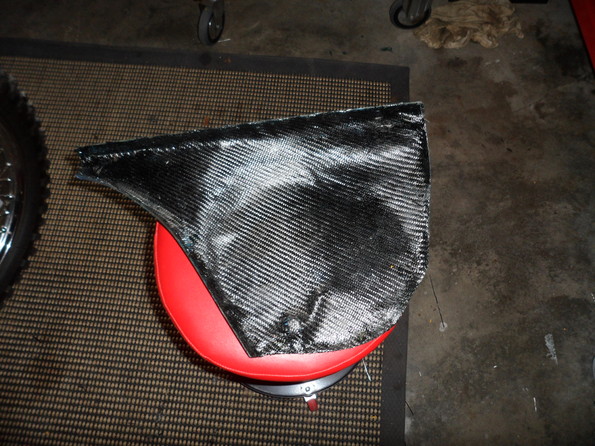

ça avance doucement , renforcement des caches et de la boite à air en fibre de carbone
