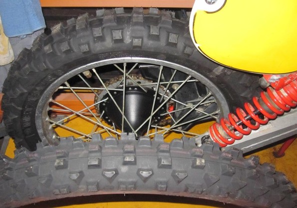

THIERRY a écrit :Je mets en ligne des clichés des pneus montés. Ceux qui sont sur la moto sont les MICHELIN AC 10 (80x100x21 à l'avant- 100x100x18 à l'arrière ) et ceux sur les roues à coté, les METZELER SIX DAYS (avant 80x90x21 arrière 110x80x18 ):
[img_citation]http://www.srcf.fr/forum/userimages/DSC-0284.JPG[/img_citation]
[img_citation]http://www.srcf.fr/forum/userimages/DSC-0290-1.JPG[/img_citation]
Contrairement à ce que je croyais au départ, la différence est plus nette sur le pneu arriere qu'avec l'avant!
Clairement le METZELER arriere 110x80x18 ne peut pas se monter sur autre chose qu'un 50 ou 80 et pour moi l'avant c'est presque KIF KIF. :cool:
En effet le METZELER arrière 110x80x18 parait bien plus étroit que le Michelin et devrait passer sans problème.

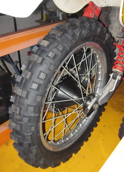

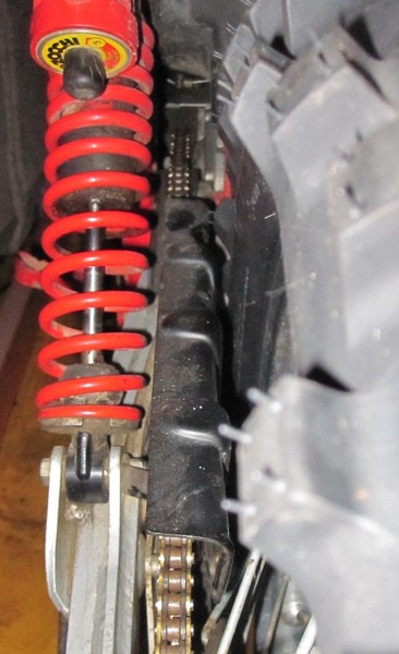

Voilà, j'ai changé le pneu AR suivant les bons conseils trouvés sur le forum, soit le METZELER 6 Days en 110x80x18.
Pour moi, c'est la bonne dimension pour la 50; il passe bien sans toucher le protège chaine.

Le pneu AR est un 120 90 18. Il est trop gros et frotte sur le garde chaine.
Moi je me souviens de la dimension 3,50 x 18 sur ma 50.
J'ai vu sur un autre sujet que le Michelin 100 100 18 est un bon choix.

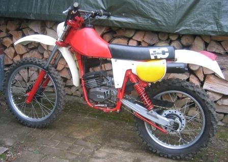

Le Ves a écrit :Mon Aprilia RC50 S en 1979
[img_citation]http://www.srcf.fr/forum/img_forum/2014 ... Yves-2.jpg[/img_citation]
Magnifique petite Aprilia, je te comprends! Ce fut aussi pour moi la première mais en 80cc 1981, modèle N, j'avais pas les moyens de m'offrir l'autre malgré mes 5 ans d'économies.

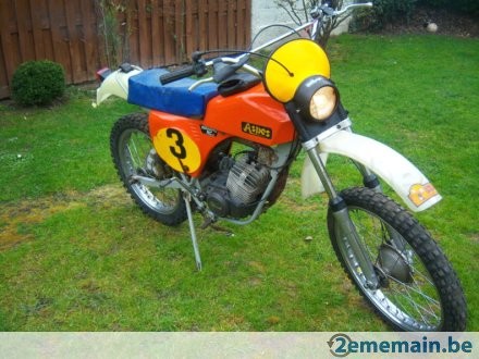

Il y a celle ci sur 2nd main en Belgique
http://www.2ememain.be/moto/moto/autres ... 28533.html

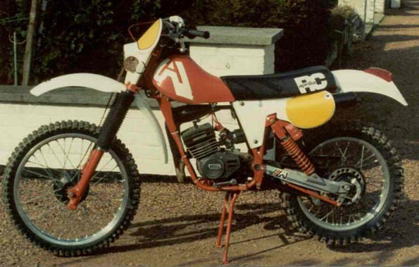

Mon Aprilia RC50 S en 1980
