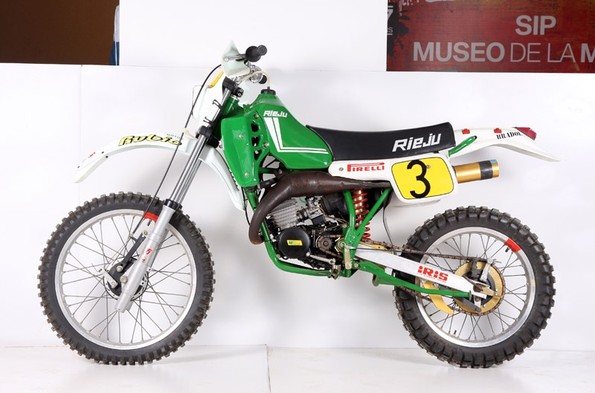

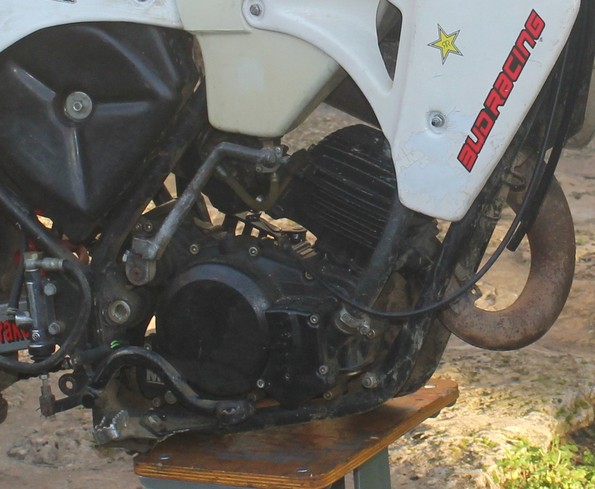

yves c. a écrit :Merci des précisions. Pour en revenir au Rieju, outre le moteur, y-a-t-il de grosses différences entre la version compétition, comme celle de Rubio des ISDE 85 (à part bras oscillant et fourche):
[img_citation]http://www.srcf.fr/forum/img_forum/2014 ... bio-1-.jpg[/img_citation]
Et le trail:
[img_citation]http://www.srcf.fr/forum/img_forum/2014 ... -MR-75.jpg[/img_citation]
Au premier coup d'œil on remarque que les freins,la fourche et le carbu ne sont pas las même ..

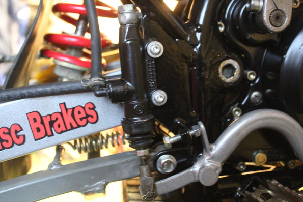

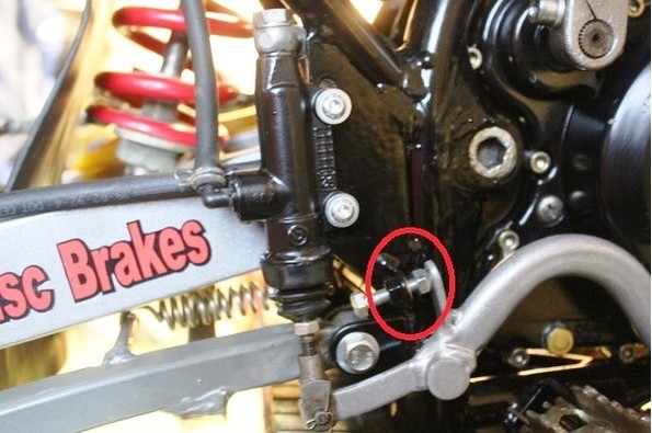

Gna gna gna, la pédale non plus si tu veux tout savoir... d't'facon le frein ar déconne.... :lol: :lol: :lol:
Je viens de rajouter 2 cm a la précontrainte du mono, j'n'ai plus le poids ado.... :lol: :lol: :lol: :P :P :P :P

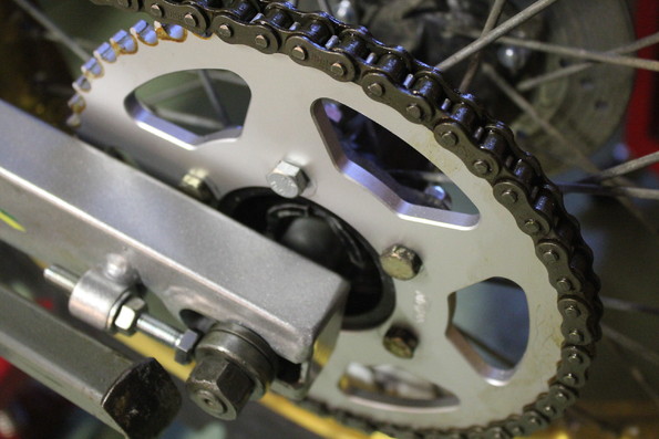

La vis à gauche, le contre écrou à droite
Tu ne l'as pas serré

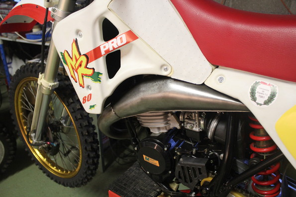

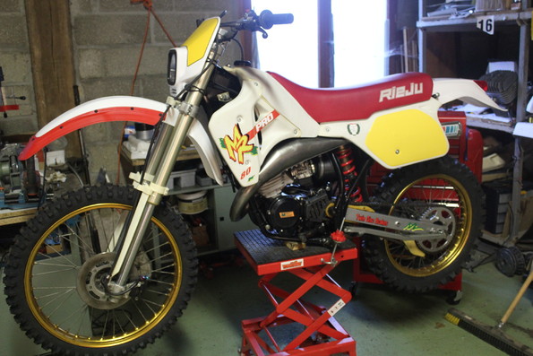

Ayé ! Projet finito :P
Allez, un chtio peu de av/aprés....
Pour info, prix de revient de l'ensemble, achat compris, 1600 roros... ;/ ;/
Plus qu'a la salir :lol: :lol:
Et le trail:

le carter droit n est pas identique . un carter d embrayage d italien sans la pompe a huile ne se monte pas , les vis de fixation pas le meme entraxe .difference d entraxe pour l entrainement pompe a eaux .
C'est identique à trois exceptions exceptions :
- le cylindre : 75cc ou 80cc admission par jupe/piston (seul l'alésage change)
80cc avec admission à clapets
- le carter gauche : sans emplacement pour démarreur (celui qu'il te faut)
avec emplacement pour démarreur
- l'allumage : allumage Motoplat rotor interne
allumage Motoplat rotor externe
allumage Dansi ou Ducati (sais plus)

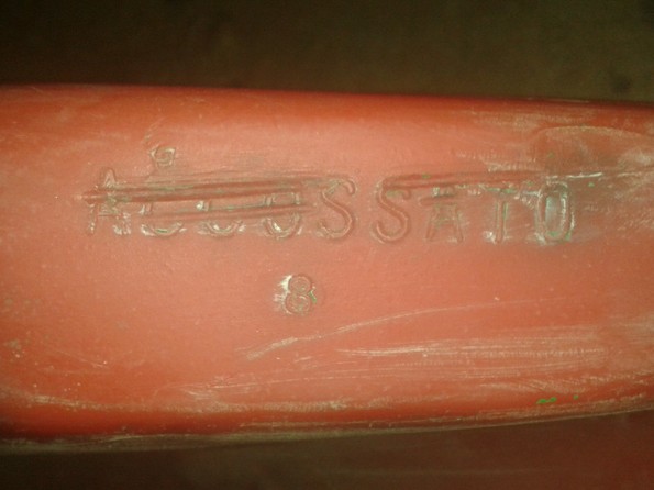

bonjour , les mr6 italien et espagnoles ne sont pas identique : 4 vis de fixation carter allumage pour l espagne et rieju . 3 vis fixation pour l italien .attention certain rieju ( modele competition 84 et 85 avait le mùoteur italien , et certain dont le mient etait des accossato repeint
voila . mai bon c est pieces ne seront plus sur le mient il sera blanc comme les rieju officielle .

Salut Doudou,
J'ai quelques questions sur le MR6 monté sur les Rieju. Est-ce exactement le même moteur que l'on trouve sur les Ancillotti, TM (83) ou autre Kramit? Entre le MR6 des Rieju de 85 et le tient, y-a-il une difference également?
Merci.
Yves.
