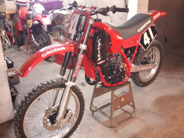

jmb a écrit :To be continued.....
j ai craqué pour cette moto sublime restaurée de main de maître.
je comprends que Cagiva ait été champion du monde ces années là.
cette moto est ....parfaite ????
j ai déjà bossé un peu dessus pour la sauce enduro...
lumière ,
sabot...
carter de pignon de chaine.
photocollants planplan :clin:
c est tout...
lumière ,
sabot...
c est tout...
[img_citation]http://www.srcf.fr/forum/img_forum/2017 ... C-0138.JPG[/img_citation]

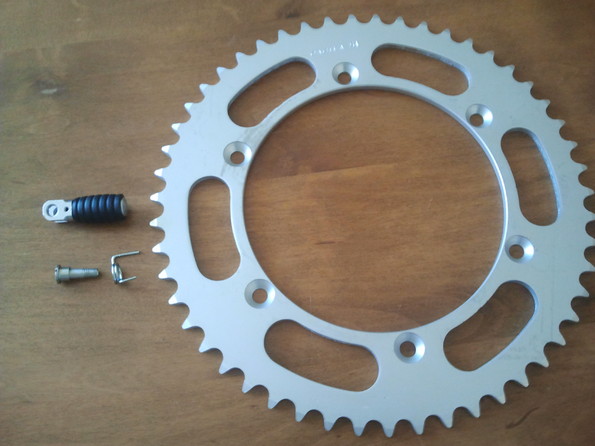

12 X 52 d'origine c'est un chouille trop court, 12 x 50 un chouille trop long
pas de refabrication en 51 dents !! caca :hehe: :hehe:
glop !! trouvé aux states une 51 dents d'origine en plus , 42 euros livré a la maison
glop !! un embout neuf de ce satané sélecteur qui équipe bon nombre de nos ritaliennes 5 euros
pas mécontent le DD sur ce coup là :cool: :cool: :cool:

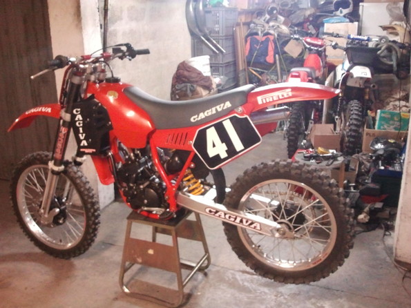

tout est ok ....sauf la béquille ... :lol: ca gache le paysage !!!
Messages : 27375
Whaou! recherche efficacité max. Tu ne ferais pas une 250 un de ces quatre?

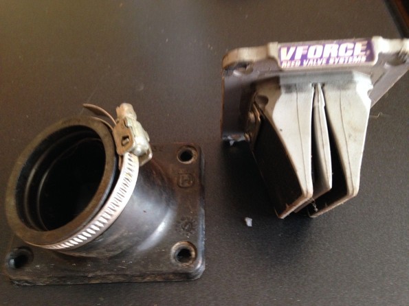

ah ben si !! que je suis con !! on va bosser sur l'admission :cool: :cool: :cool:
ben là du coup je sais plus trop quoi faire ?? :cool: :cool: :cool:

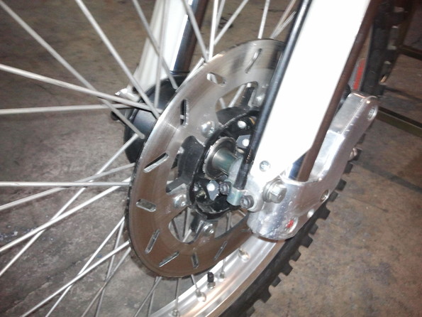

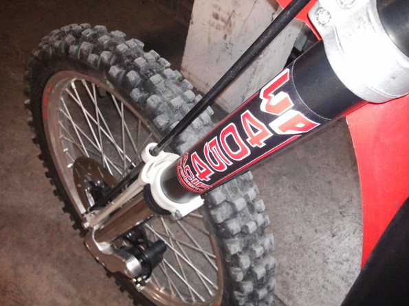

du coup j'ai posé le bon disque de frein en 240 pour cette fourche :rolleyes: :rolleyes:

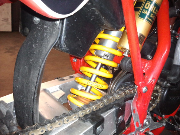

la "WIPI" a cartouches est validée aussi glop glop !!
merci a "Peter germain" de chez 4.42 "solution f " pour le calcul et la fourniture du bon ressort d'amortisseur
p'tain le mien faisait 3,7 kg de tarage là il a monté un 4;9 kg
c'est bien ce qui me semblait au roulage !! trop souple
