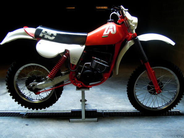

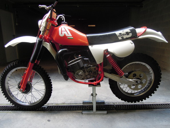

Finalmente, grazie alle splendide plastiche della Francese Vintage Art, ho potuto proseguire nell'intento di restaurare questo splendido modello di Aprilia RC 125.
Spero di poter inviare al più presto le foto della moto completa, nel frattempo voglio ringraziare
Thierry e il Sig. Bazzin per la loro cortesia e disponibilità.

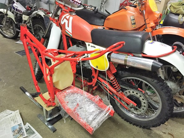

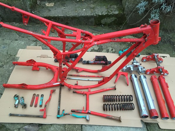

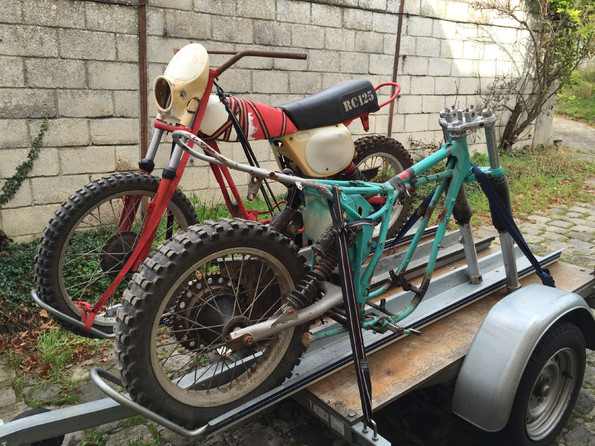

La sœur jumelle est en cour de remontage.
Arrivée des donneuses d'organes:
Puis tout le monde à poil:
et maintenant, on se rhabille:

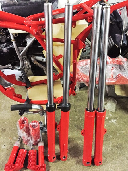

Coté suspensions, le choix à l'avant entre Ceriani 35 mm et Corte & Cosso 36 mm (la seconde est originale, mais les tubes en moins bon état):
et le cylindre est passé chez Revaltec:
Image¨
Prochaine étape: le bas moteur. Les pièces sont là, yapluka...

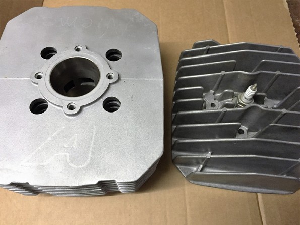

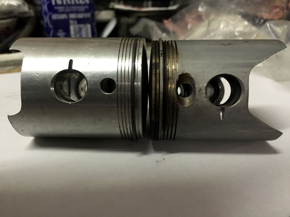

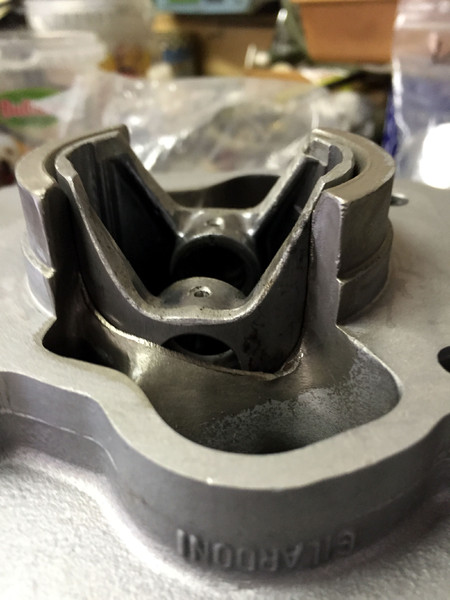

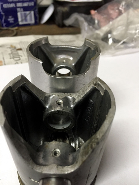

En fait la longueur de la jupe du piston est identique à l'origine, ce sont les transferts qui ont été largement agrandi. Selon moi les digrammes d'ouverture et fermeture sont inchangés mais il doit y avoir un meilleur remplissage ? D'ailleurs ce moteur avait un dellorto de 38! Je verrais ce que ça donne une fois remonté car si ça se trouve ce n'est pas efficace ? Mais il y a eu du travail sur ce moteur. Il a une histoire...le haut du cylindre est gravé avec un A et le nom d'un pilote.
Merci pour les photos Bernard. Ce cylindre Lionel est un cylindre Cross 125 usine de 1977/78il appartenait au pilote Belge Niemer.
Impressionnant le boulot sur ce piston, mais aussi sur le cylindre ( partie basse) dont Bernard à l'occasion nous fera des photos.
Salut Bernard,

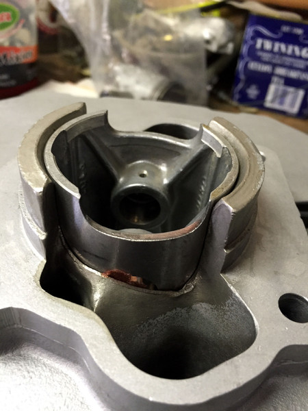

Dans la position que tu nous montre, la calotte du piston affleure le bas de la lumière d'échappement??
C'est pas commun de travailler le piston comme ça?? Gain de poids sur piston pour plus de tours OK...mais remplissage ???

il a été bien préparé (ou tapé?) comme indique ces photos:
le piston travaillé comparé à un "origine"
le piston "origine" en place dans le cylindre:
et celui "préparé" :
et les transferts du cylindre sont aussi largement ouvragés...
forcement, il devait mieux marcher comme ça, ça, c'est sûr !

BernardM a écrit :Thierry parle de sister-ship, et bien la restauration a commencé.
Partant d'un lot d'épaves moitié MX, moitié RC, mais du cru 78, !
Toutes les deux dans la photo sont Rc 1978 pas Mx
Partant d'un lot d'épaves moitié MX, moitié RC, mais du cru 78, qui était au départ destiné a servir de banque d'organes, je me suis dit qu'un clone ne serait pas stupide finalement ?
Voila les bases:
[img_citation]http://www.srcf.fr/forum/img_forum/2015 ... G-1488.jpg[/img_citation]
L'enduro a une fourche Ceriani de 35mm, l'autre, la cross une Corte & Cosso de 36. le moteur est un 125 MX. Un peu de plastiques, une selle, une boite à air, je suis parti de plus loin avec la 1ere finalement ?
On attaque les démontage et voila le travail:
[img_citation]http://www.srcf.fr/forum/img_forum/2015 ... G-1746.JPG[/img_citation]
prêt pour une peinture.
Coté moteur, c'est moins glorieux: le bas moteur à l'air très beau, mais le haut a souffert. un gros manque de chrome au PMH, un piston B dans un cylindre A, et des transferts "tapés"...Bizarrement, les demi carters sont marqués pour être appariées et j'ai trouvé une gravure sur les ailettes (le "A" de Aprilia).
[img_citation]http://www.srcf.fr/forum/img_forum/2015 ... G-1742.JPG[/img_citation]
[img_citation]http://www.srcf.fr/forum/img_forum/2015 ... G-1751.JPG[/img_citation]
