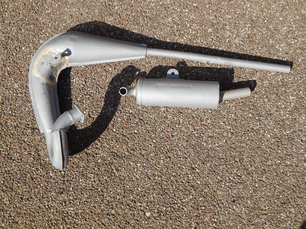

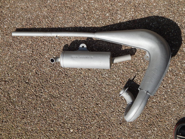

Pot parti microbillé, ca touche à sa fin !!!!!!
bon pas mal tout ça ! mais il y a deux trois truc qui me dérange ;) :clin:
Mézencore mon JP ?? :bise:

Image ben passer au corindon , si c est bien fais , moi ca me va bien , me faut de la laine de roche et une bombe de peinture HT.

:) Encore une boulette :P je devance mimi et de loin dorénavant , mais resteras encore assez de ferraille pour que la peinture tienne :cool: D ailleur la flasque de frein AR sur la foto a été passé au corindon .
Modifié en dernier par pinuch le 06 mars 2014 21:54, modifié 1 fois.
On ta mal renseigné !!le corindon n'est pas fin ,au contraire il arrache encore plus que le sable métal!!
+1
Oublie le corindon!!!piège à cons :lol: c'est beau de loin.....mais
c'est ce que l'on fait lorsque l'on veut que la merde accroche!!! et que ça rouille.
Un microbillage léger et ça suffit !!!
Corindon= charrue défonceuse
Microbillage= léger coup de herse!!! avec coup de rouleaux derrière
A toi de choisir gentleman farmer!!!
pinuch
Messages : 1297
Message par pinuch »
:) En fait cest le passé au corindon ( sablage tres fin ) parce que je vais le peindre en noir , pour ressemblé a l origine .
