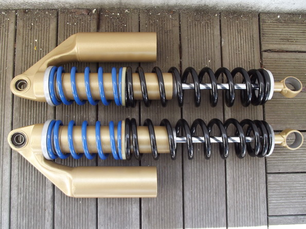

Je cherche toujours des amortos en 390 mm.
Ceux de la photo sont des Corte Cosso en 420 mm.

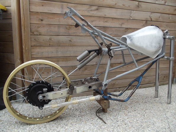

Merci pour l’intérêt, mais ça avance doucement.
Le puzzle continue de se construire :)

En 39,5 j' ai des corte cosso refaits a neuf......
Fait signe si besoin. A+

je peux t avoir des olhins a renover en 39.5

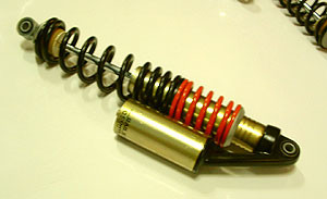

Des Marzo, ça ne va pas aller :(
Faut que ça ressemble à ça :
Ça peut être :
- des Betor (ceux-là sont à moi, rénovés, mais trop longs, 415mm)
- des Corte Cosso (ceux que j'ai sont en réfection)
- des DeCarbon (ce sont ceux de ma 125)
- ou des Olhins, mais le prix :rolleyes:

claude je serai pret a echanger tes corte cossos contres des marzocchi refait a neuf en 39.5 cm ? as tu des photos de tes amortos ??
Je crains que la perte de course soit trop importante.
Je verrai lors d'un montage à blanc :clin:
Messages : 4054
Claude, tu peux les "raccourcir" par l’intérieur, en montant une cale de 10 ou 15mm.
La perte de course, si toutefois c'est gênant, peu être compensée en diminuant la longueur du tampon de butée.
Comme le dit Gédéon, ça devrait être bon pour la roue arrière, confirmatio la semaine prochaine.
Reste encore à trouver une paire d'amorto en 390/395.
Les Corte Cosso que j'ai sont en 415, trop long et trop compliqué à raccourcir.

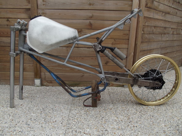

Le cadre est quasiment fini, reste les butées de fourche à souder.
Le bo est fini.
Encore du boulot sur le berceau, fixations moteur, tirant de frein arrière, pédale de frein.
Le fond de selle est prêt, manque la mousse et la housse.
Et une tonne de bricole que j'oublie...
