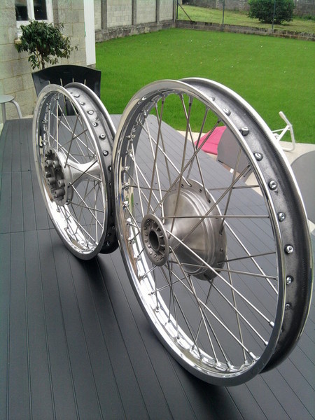

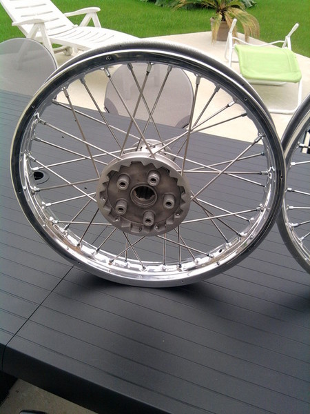

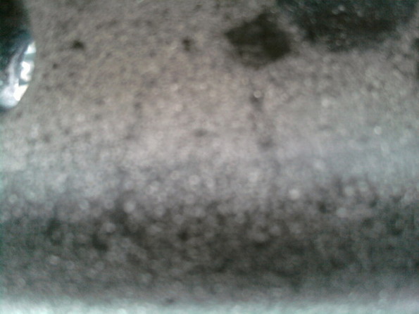

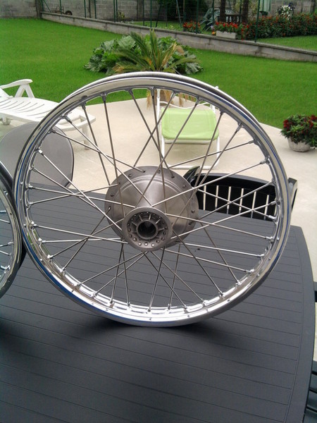

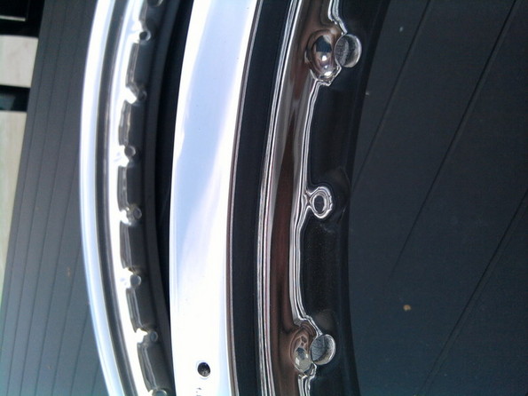

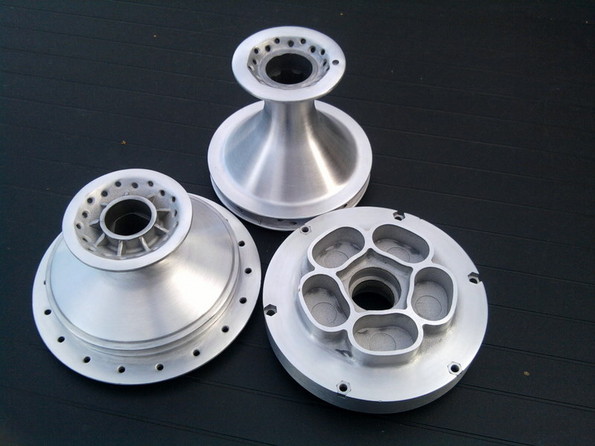

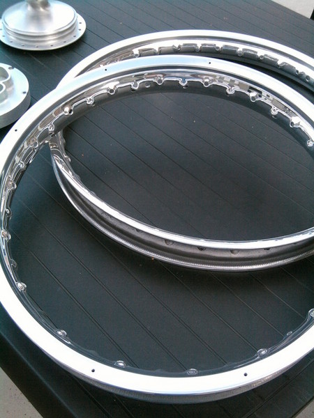

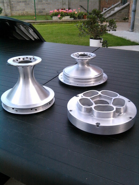

J'espère bien!gedeon34 a écrit :Je craque,jmsflor a écrit :Je continue un peu pour vous montrer comment elle a évolué.
Lorsque je suis allé faire sabler mes pièces (cadre, pédalle de frein, poses pied, etc..), j'ai demandé au patron si on sablait des jantes en alu.
Il m'a répondu par l'affirmative; j'aurais pas dû l'écouter! :hein:
Quelle catastrophe! Mes jantes étaient distroy. Lisses comme du papier de verre!
[img_citation]http://www.srcf.fr/forum/img_forum/2011/11/SP-A0101.jpg[/img_citation]
Je les ai portées dans un atelier de polissage avec mes moyeux qui étaient aussi bien abîmés.
Voilà le résultat:
[img_citation]http://www.srcf.fr/forum/img_forum/2011/11/SP-A0097.jpg[/img_citation]
[img_citation]http://www.srcf.fr/forum/img_forum/2011/11/SP-A0102.jpg[/img_citation]
[img_citation]http://www.srcf.fr/forum/img_forum/2011/11/SP-A0098.jpg[/img_citation]
[img_citation]http://www.srcf.fr/forum/img_forum/2011/11/SP-A0100.jpg[/img_citation]
Rayons en inox.
[img_citation]http://www.srcf.fr/forum/img_forum/2011/11/SP-A0103.jpg[/img_citation]
[img_citation]http://www.srcf.fr/forum/img_forum/2011/11/SP-A0104.jpg[/img_citation]
[img_citation]http://www.srcf.fr/forum/img_forum/2011/11/SP-A0105.jpg[/img_citation]![]()
franchement top, vraiment top les roues
Superbe moto en devenir :clin:
Quand j'ai porté mes pièces à polir, je ne m'attendais vraiment pas à un tel résultat.
On dirait des jantes chromées.
