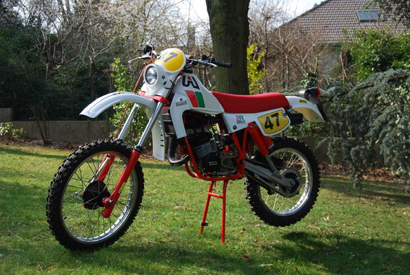

Oui, bien vu elle est plus longue! On a rajouté une bonne dizaine de CM. Les Hydros ont la même longueur que les Corte, mais avec eux , je peux me faire un réglage en rapport avec mon poids, ce qui n'est pas une mince affaire!
- Messages : 1328
Bas elle est chouette comme ça .THIERRY a écrit :Une modification importante pour moi!
[img_citation]http://www.srcf.fr/forum/img_forum/2013/03/DSC-0060.JPG[/img_citation]
[img_citation]http://www.srcf.fr/forum/img_forum/2013 ... 0065-4.JPG[/img_citation]
Ta béquille a été rallongé par rapport a l'origine Thierry ???

- Messages : 27436
Yes Jean Philippe!

Les hydrocross ?THIERRY a écrit :Une modification importante pour moi!
- Messages : 5652
- Localisation : 51
- Messages : 27436
Bien vu Dom, mais il n'y a pas de cales dans ceux là, d'origine à la bonne longueur!
- Messages : 5652
- Localisation : 51
- Messages : 27436
