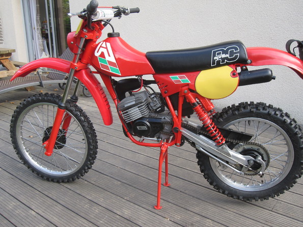

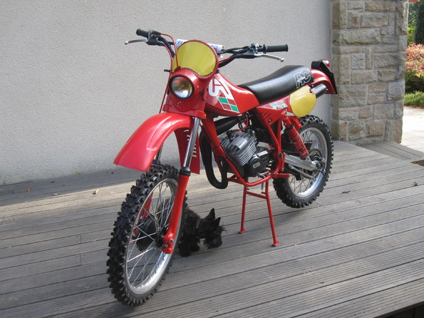

VOILA elle est Fini 100% origine made in 1981
super beau boulot " le chien il et de 81 aussi ? :lol: :lol: :clin:

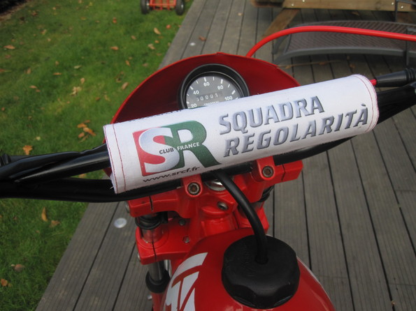

Signature SRCF oblige fabrication perso je précise

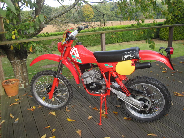

Paco a eu le même problème me semble t'il, voir le post sur son Aprilia :clin:

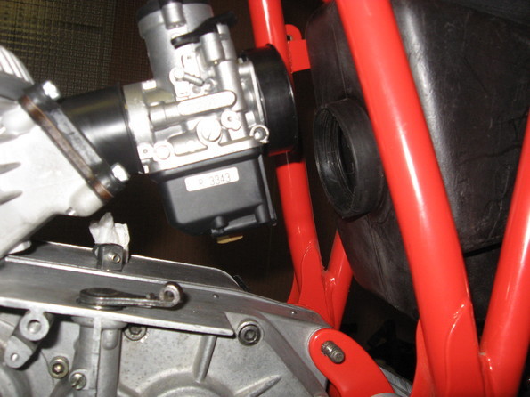

Le diamètre EXTERIEUR de l'entrée de la boite a AIR est de 0,65 exit' il 2 types de boite à Air pour les Aprilia RC de 1981?
je sais que le diamètre d'entrée d'une boite à air de RX est de 0,70

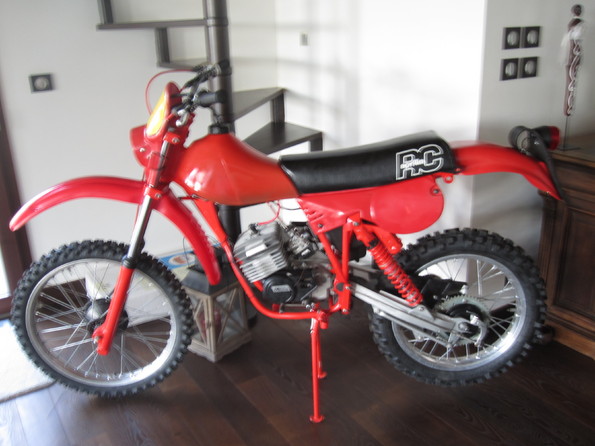

voilas les premières photos
JUJU rs
Messages : 1750
Message par JUJU rs »
mieux avec une vrai photo non ?

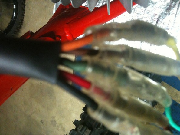

bon une question par jour a quoi correspond les fils de couleurs de la bobines
Le orange le marron le vert le rouge et le noir
et j'ai un fil orange qui ne trouve pas de connections en sortie d'allumage

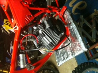

voila le moteur dans le cadre merci messieurs

sur la documentation(rx80) que j'ai la fixation est bien monté comme j ai remonté bizare .

Bonjour vous voulez dire que je devrais inverser la pate defixation ?
