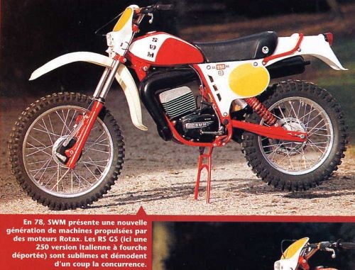

En fait, un RSGS à axe deporté ça existait, j'ai trouvé cette image sur un post du GV:
Alors, je vais encore fouiller avant de prendre quelconque decision.

Tu n'as pas la bonne fourche à l'avant, ni la bonne roue. Il faut que tu trouves une fourche d'origine et que tu puisses monter l'autre roue en ta possession.

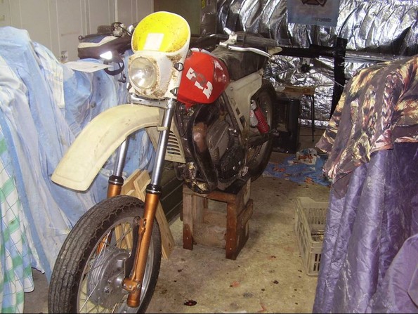

Voici mon SWM:
Comme on peut le voir, il y avait une roue avant de moto de route. :rolleyes:
J'ai essayé de mettre la roue avant d'origine, que m'avait refilé l'ancien proprietaire.
Problème, elle ne passe pas entre les foureaux.
La fourche, c'est une Marzo à axe deporté, de 35mm.
Je pense que la roue avant est une roue de TF2 ouTF3.
Il manque entre 9 et 11 mm pour qu'elle passe entre les foureaux.
Mon entraxe des tubes de fourche est de 170mm, mesuré au niveau des tés.
pouvez vous m'aider.... siouplé ;)

Ca y est, le 240 SWM est dans le garage.
Bon, beaucoup de travail dessus a faire il me reste. :/
C'est un SWM cartegrise BPS de.... 1981. Les numero cadre et carte grise sont ok, pas de magouille à première vue.
Le cadre est celui d'un RSGS de 77 car il n'est pas renforcé au dessus des amortos arrières. Il est à repeindre, actuellement il est peint en gris. :rolleyes:
Vue qu"'il était equipe en supermotard à l'achat, j'ai essaye de mettre la roue soit disant d'origine... elle ne passe pas. Il manque 8 à 9 mm pour se glisser entre les foureaux de la fourche MARZO à axe deporte. Donc, soit la roue, soit la fourche n'est d'origine.
