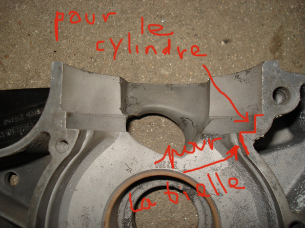

J'ai ça comme photo, si cela permet d'avoir un avis sur le type de culasse :

pour en revenir au 240/250:
- pour les vilo, il y a en 57.5 comme en 61 des gros cônes pour les enduros et des petits pour les cross qui reprenne le volant des 125/175, stanardisation tjrs...
- coté carter,
en plus des 2 tailles de rlt, il y a 2 formes de "mandoline" (enveloppe, espace nécessaire pour la bielle lors du déplacement du piston) car pour les LC et les 240 CC à bielle longue il faut plus de place que pour les 1ère versions (sinon la bielle taperait dans les carters)
Et aussi un usinage supplémentaire pour les longues courses car le piston descend plus bas !

Désolé de "semer encore plus le trouble" sur le sujet, mais il existe effectivement, en plus des différences de roulements, des vilos course courte avec petit cône (175cc) et gros cônes (240), et des vilebrequin course longues uniquement en gros cône, si je ne m'abuse!
Faut avouer que c'est quand même un beau bordel!!!!!!!!
