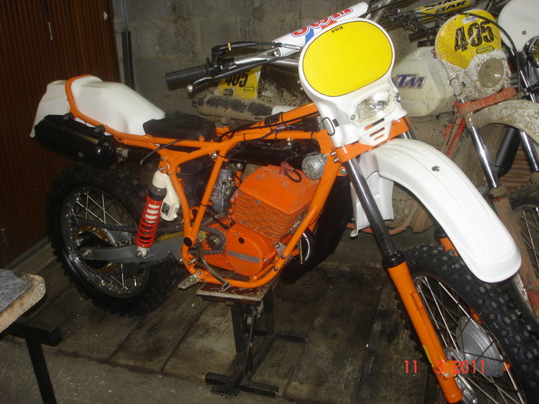

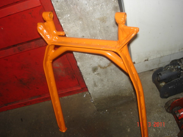

On dirait la béquille d'origine renforcée de partout.

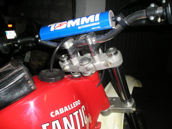

L'entraxe des amortos est le même que sur les 125 et 250 c'est à dire 415 mm? Pour les tès , je m'étais fait la même réflexion avec ma 125, mais j'ai peur que les tés " déportés" modifient trop la position...

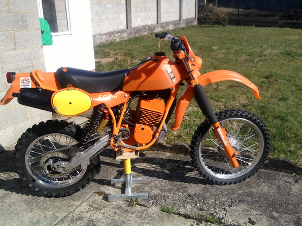

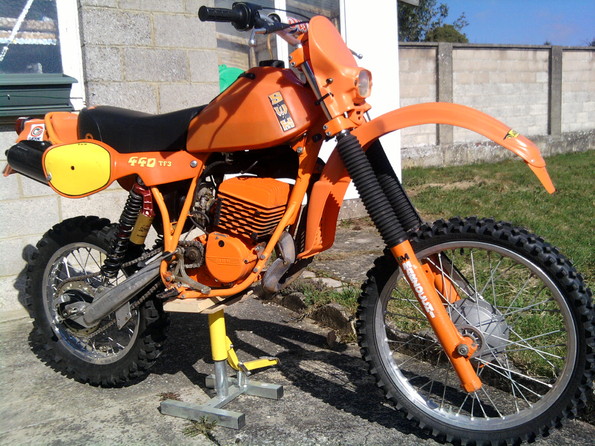

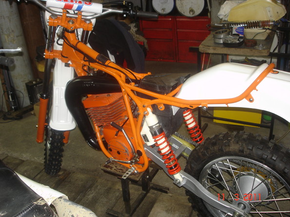

Oui Thierry, elle est haute. Apparemment la fourche serait une fourche de cross avec plus de débattement. :mick
Les amortisseurs qui étaient montés (AG4) quand je l'ai achetée, rendaient ma moto basse de l'arrière. L'assiette n'était pas horizontale.
Le motociste qui m'a vendu les ohlins m'a conseillé de rallonger les amortisseurs en soudant une petite rallonge dans le pied de l'amorto et d'essayer comme ça pour voir si ça va.
Je n'ai pas encore roulé comme elle est là. Je vais voir. :mick

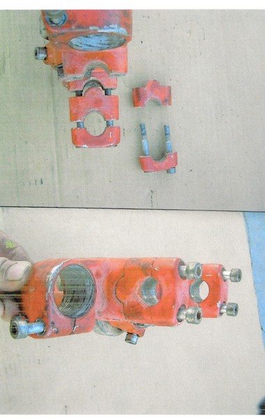

Si c'est trop haut, on va remettre les amortisseurs à la taille normale, j'essaierai de trouver un T supérieur de fourche type KTM avec les supports de guidon dirigés vers l'arrière et je remonterai les canons dans les T.
Pour l'instant je ne sais pas le faire du fait que les canons sont bloqués par le guidon.
Comme, avec l'âge, je deviens douillet, j'attends qu'il fasse moins froid pour aller voir ce que ça donne dans les chemins. :clin:

Pas mal l'astuce de la tétine, pour info la pièce existe et se retrouve. Je la trouve un peu haute de l'arrière ta Swoum Jean Michel, quelle longueur les amortos?

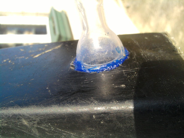

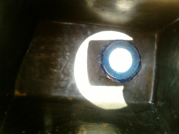

Ce W-E j'ai fait mon filtre à air en prévision d'une prochaine sortie.
Quand je l'ai eu retiré, l'intérieur était plus sale que l'extérieur! :hein:
Le caoutchouc dans le fond du boitier est cassé et a laissé entrer de l'eau dans le boitier.
Comme je n'en ai pas trouvé dans le commerce, j'ai improvisé et j'ai élargi le trou du fond du boitier et j'y ai mis une tétinne de biberon (il y en avait déjà à l'époque!). :hein:
Voilà le résultat. Je pense que ce sera efficace!

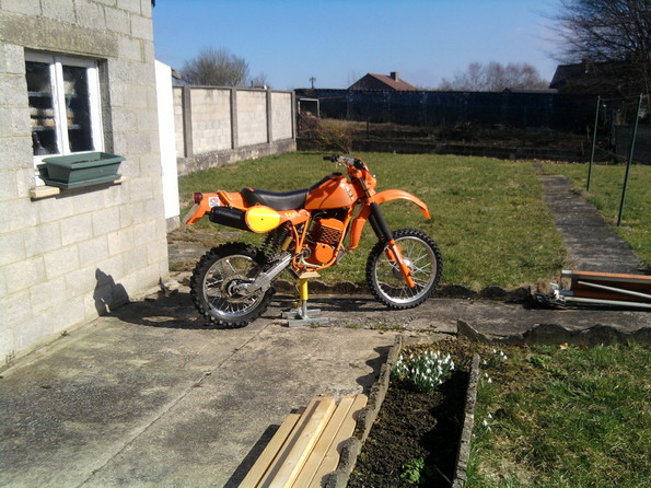

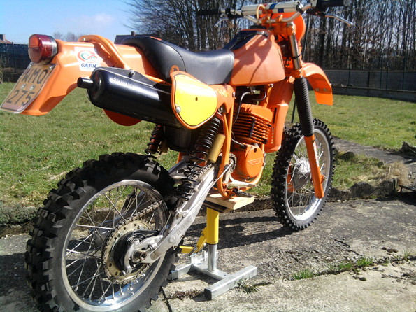

J'en ai profité pour faire des photos de ma bécane.
Grand soleil mais seulement 2°.
