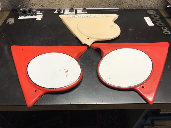

bonjour je n’ai pas fait grand chose sur la gitane mais il y a de la veine pour les crapules un gar vient cher moi m’amener un moteur sachs il me sort 2 caches latéraux neufs et me dit je ne sais pas sur quelle moto ça va ,je les présente sur le cadre les trous vont pile poile Image

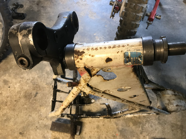

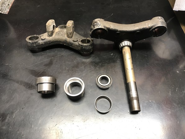

bonjour aujourd’hui après un tour dAIM usinage des bagues pour monter des T sur roulement conique c’est un peu mieux que des cages à bille de mobylette Image Image il reste à souder
salutations
LL

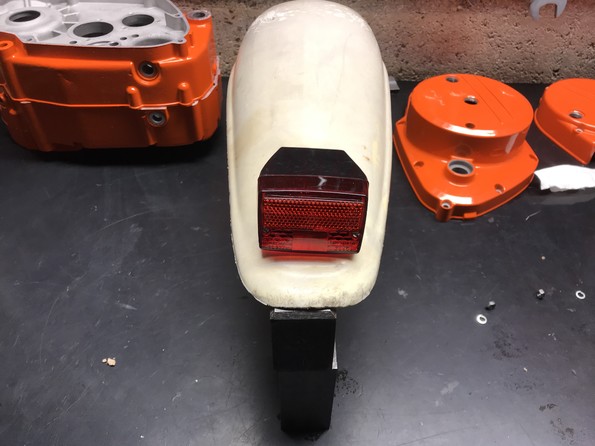

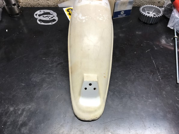

je confirme que le feu AR pour gitane carabo c’est un aprilia 35409 il me reste à trouver un garde boue neuf
merci pour votre aide
salutations
LL Image

bonjour qui connaît la référence ou modèle du feu arrière pour la carabo
salutations
laurent Image

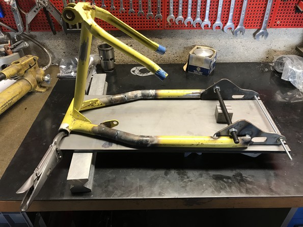

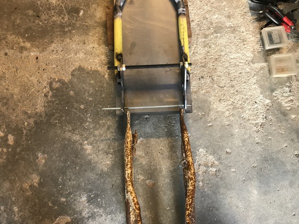

bonjour j’ai repris la modification du bras oscillant maquettage du bras elf et fabrication du marbre
salutations
laurent
