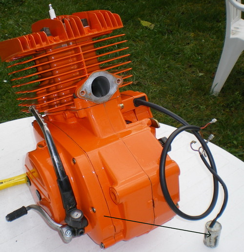

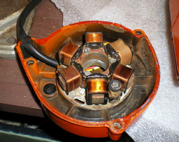

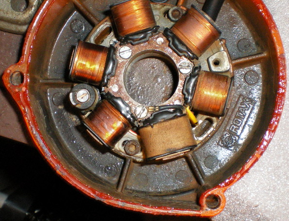

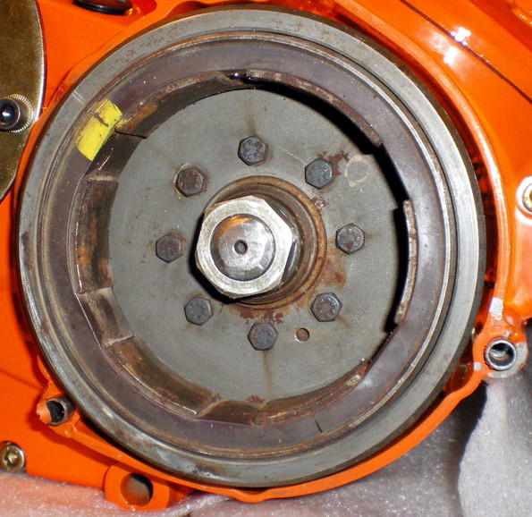

Laurent L. m'a fait remarquer que le stator de l'allumage du moteur Rotax 370 pour ma Puch n'était pas le bon. Ci-dessous l'allumage, un six pôles, vu sur une photo d'époque de la Puch 347 F3 de 1980 :
J'ai le bon rotor :
Mais pas le bon stator :
Pas le bon en raison de la présence de cette espèce de gros condensateur gris dans le circuit et qui ne serait présent que pour les 125 cross...
Il faut donc que je trouve le bon stator mais comment le reconnaitre par rapport aux autres ?
Il faut d'ailleurs que je trouve aussi le reste du circuit électrique, bobine Bosch HT etc...
Quelqu'un peux nous causer de l'allumage sur les gros Rotax ?

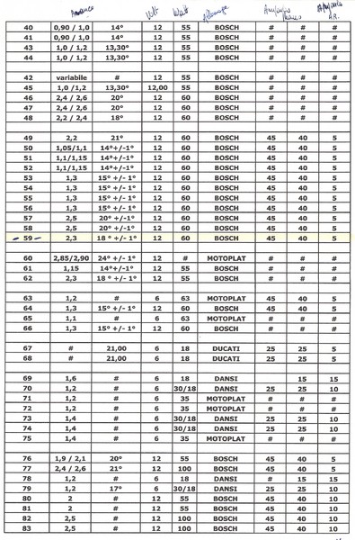

ligne n° 57=347 gs tf3
ligne n° 58=370 gs tf3
ligne n° 59=440 gs tf3

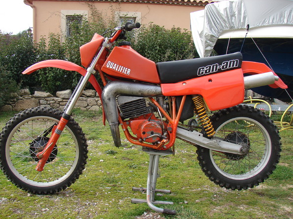

je viens de finir un 370 rotax pour une can am de 80 , tout baigne au niveau de la boite , carburation , et partie cycle .
aprés le rodage, il me semble que le moteur ne prend pas tous les tours et ratatouille même
à plein régime je pense à un probléme de réglage d'avance. pensez vous que j'en ai trop ou pas assez ?
par avance merci de vos conseils
pour info une photo de cette can am : le moteur 400 d'origine est chez flamby , j'ai changé le bras pour un modéle alu , le reservoir pour un look plus moderne et placé des ohlins (dans leur jus ) trouvés sur ebay
