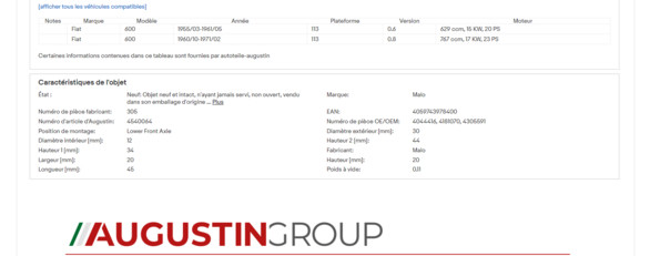

Tu m'annonce 14x27 et la c'est du 14 x 32 ????jean paul bourdoux a écrit :Celui la me parait bien conforme
https://www.ebay.it/itm/182273561763

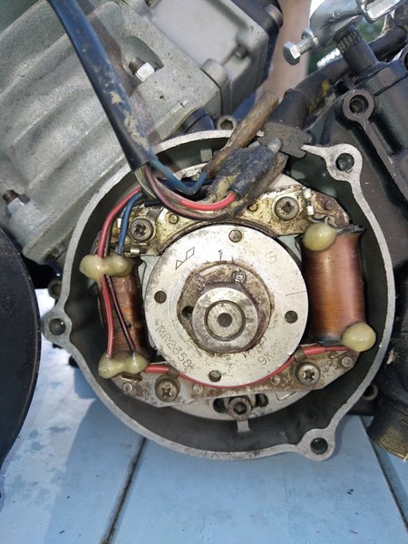

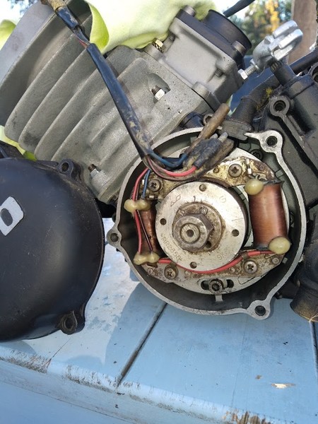

Parfait je peux finaliser mon faisceau mercisergioleone a écrit :Ok merci Jean Paul..
Voila deux photos du stator ,en espérant que cela te serve .
[img_citation]http://www.srcf.fr/forum/img_forum/2022 ... 135913.jpg[/img_citation]
[img_citation]http://www.srcf.fr/forum/img_forum/2022 ... 135926.jpg[/img_citation]

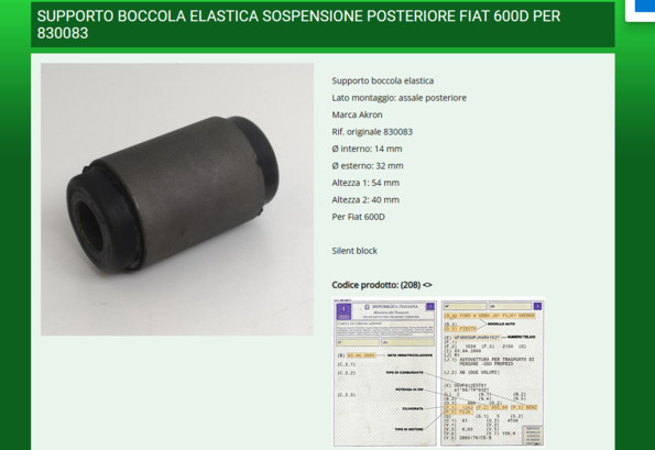

Achat sur EBAY, l'annonce n'existe plus
J'ai trouvé l'annonce sur Picclick en cherchant avec les réf Fiat j'espère que tu trouveras
cela se montait aussi sur la mythique Fiat x1/9
https://picclick.it/208-Fiat-600-X1-9-M ... 14511.html
J'ai bien galéré a les trouver car la plupart du temps les cotes ne sont pas indiquées par les constructeurs ou fabricant/grossistes /distributeur
Tiens un site en Italie, ça doit pas être un soucis de les trouver
https://classic-auto.eu/it/System/acqui ... osteriore/
Les cotes :
boccola bracci oscillanti posteriori 14x27x50x56
Fiat 600 - Fiat 600 D
Fiat X 1/9 13/1500
Lancia Montecarlo
Les cotes :
Fiat X 1/9 13/1500
Lancia Montecarlo

Et si tu avais la Réf des silentblocs de fiat 600
stp.
