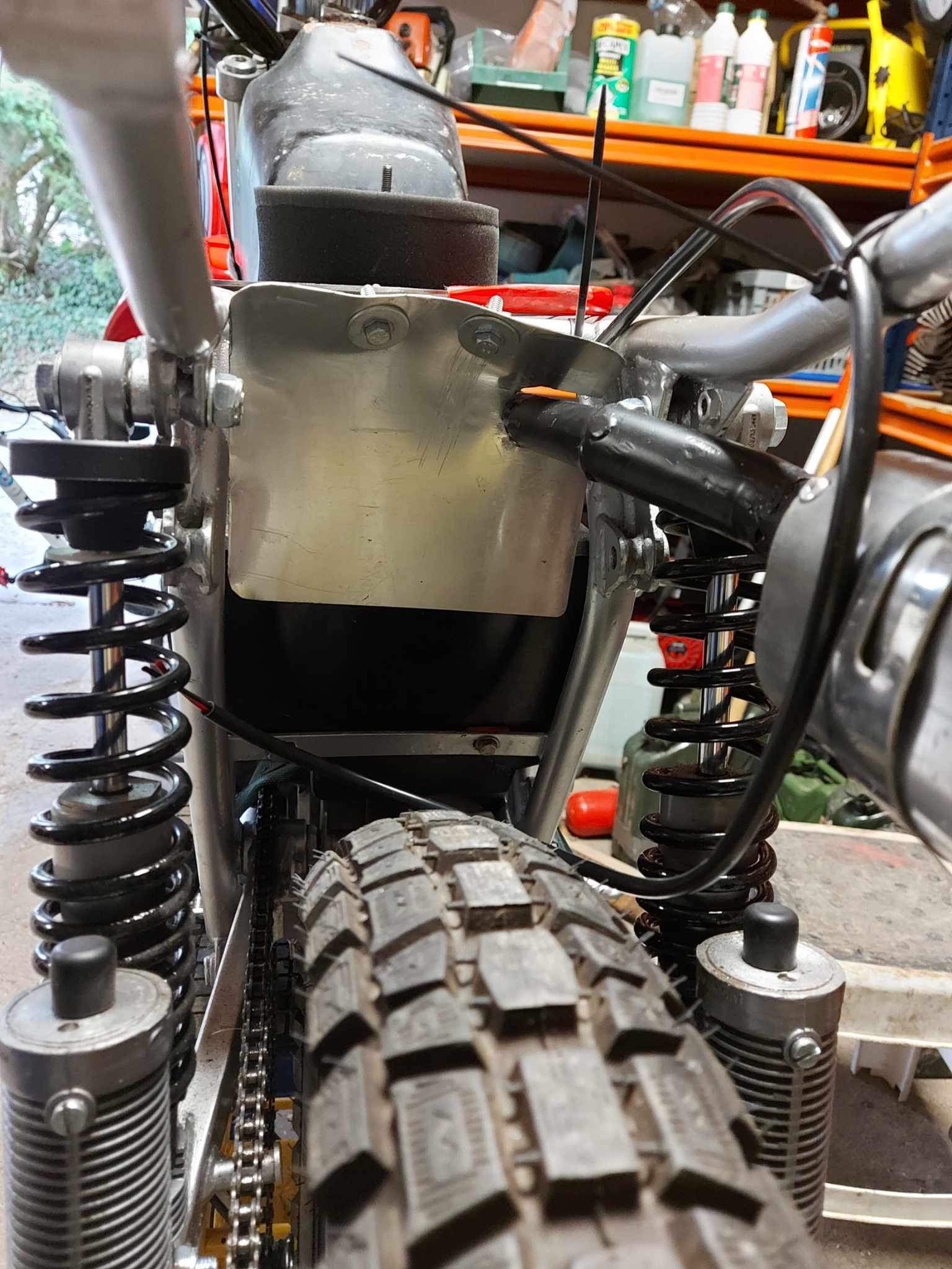

Maintenant, petite plaque d’aluminium pour remplacer la bavette que je n’avais pas.
Ça évitera de remonter de la boue jusqu’au cylindre…

Re: Cimatti X16 encore une de sauvée.
bien la bidouille !
ca simplifie la vie d'avoir des machine outils .

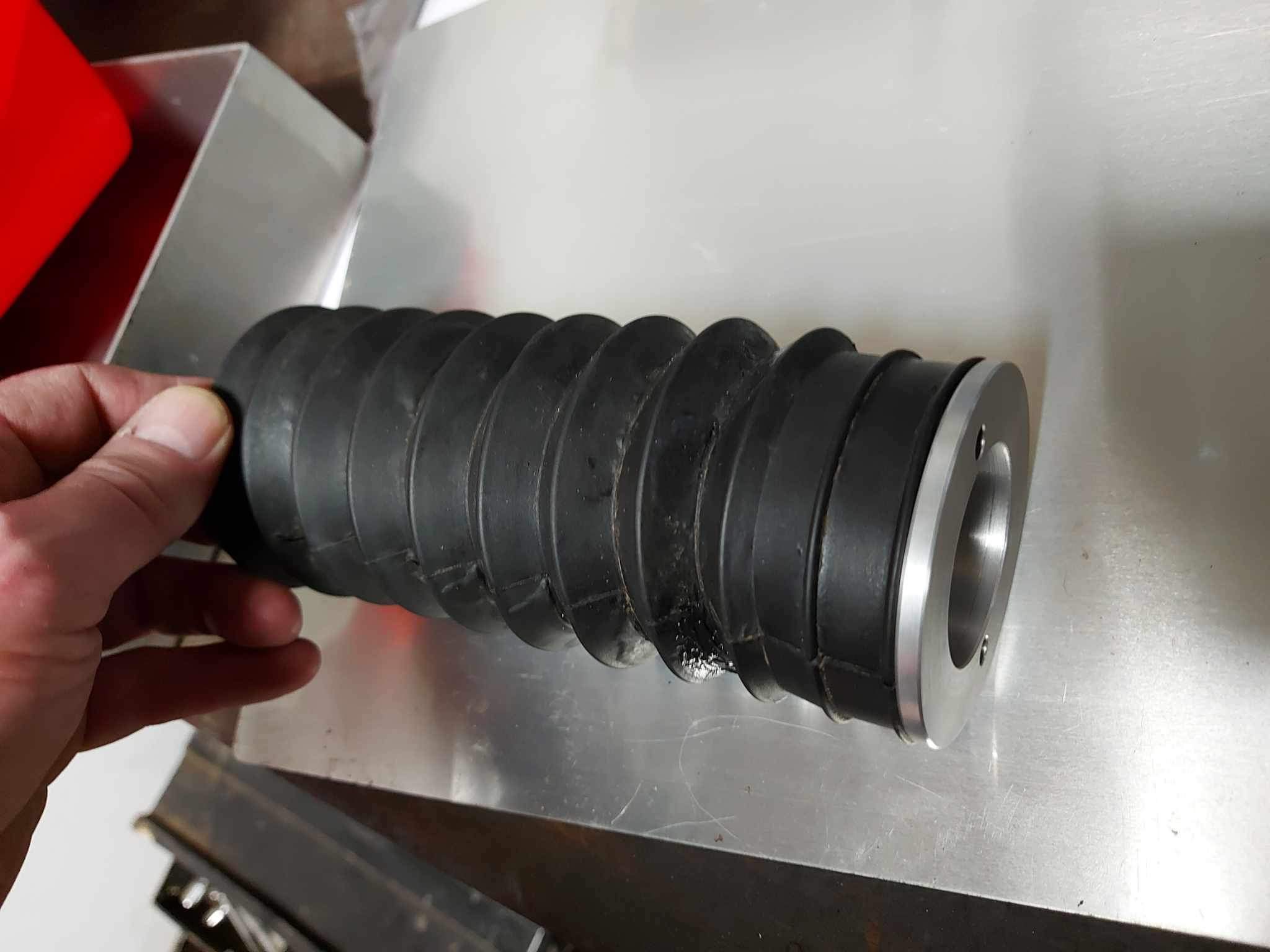

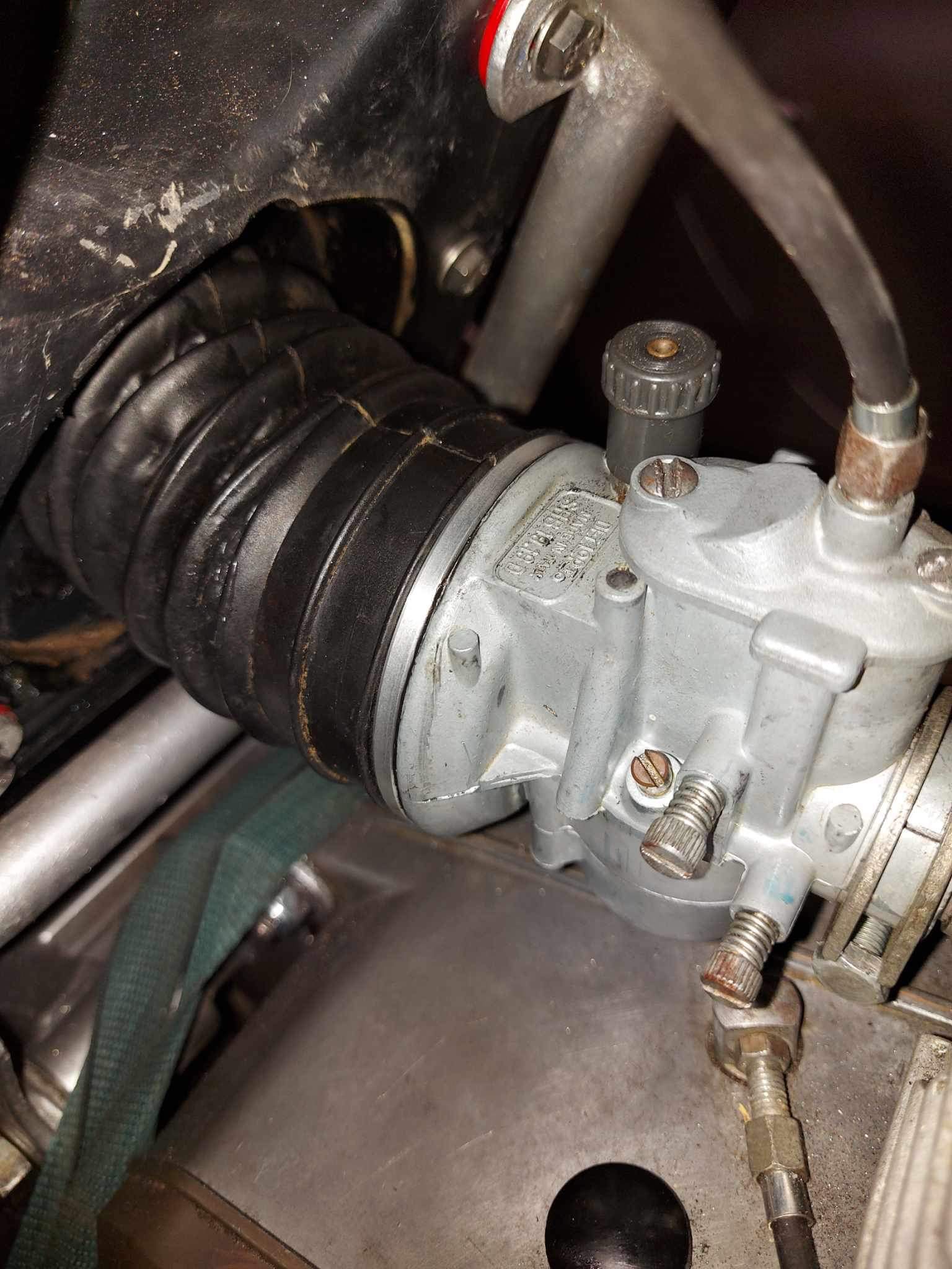

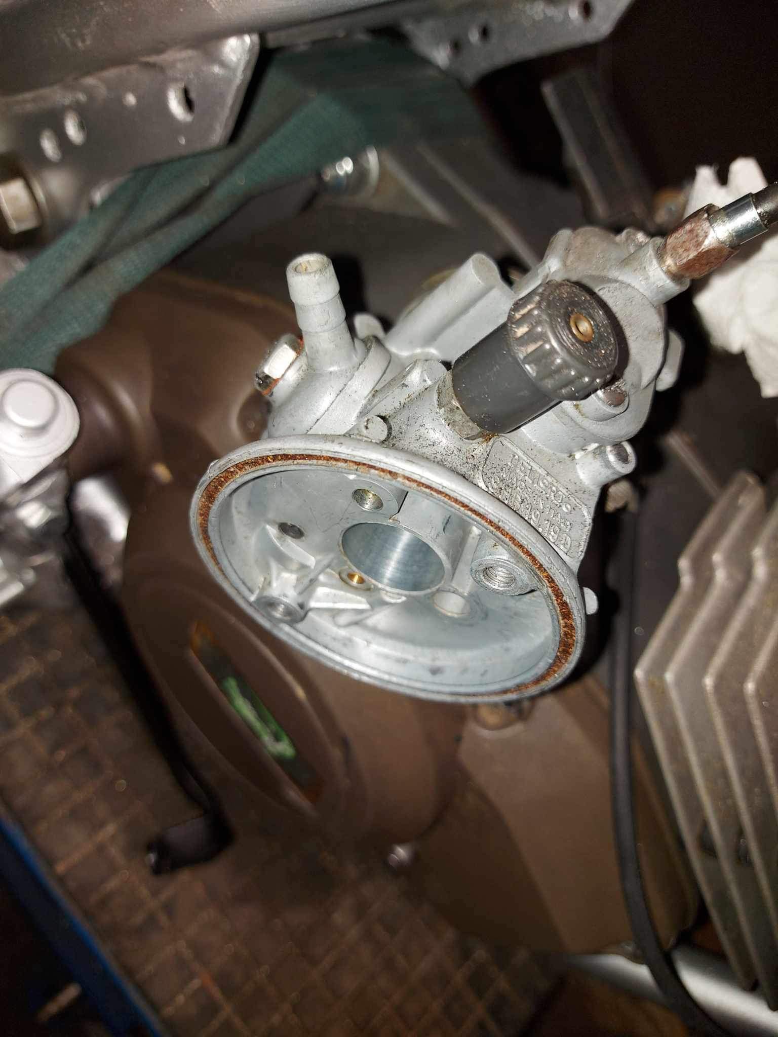

Comme je n’avais qu’un Dellorto de 19 avec filtre à air intégré, il a fallu faire un adaptation pour relier le carburateur à la boîte à air.
Tournage d’une bague, soufflet de fourche comme raccord et bricolage pour tenir la mousse.
Manque sur les photos le serflex pour tenir le soufflet.

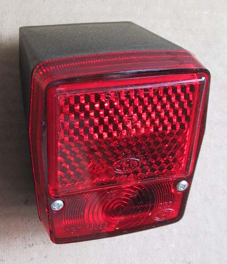

Salut,
Ça avance tranquillement, faisceau électrique terminé.
Et le feu arrière reçu.

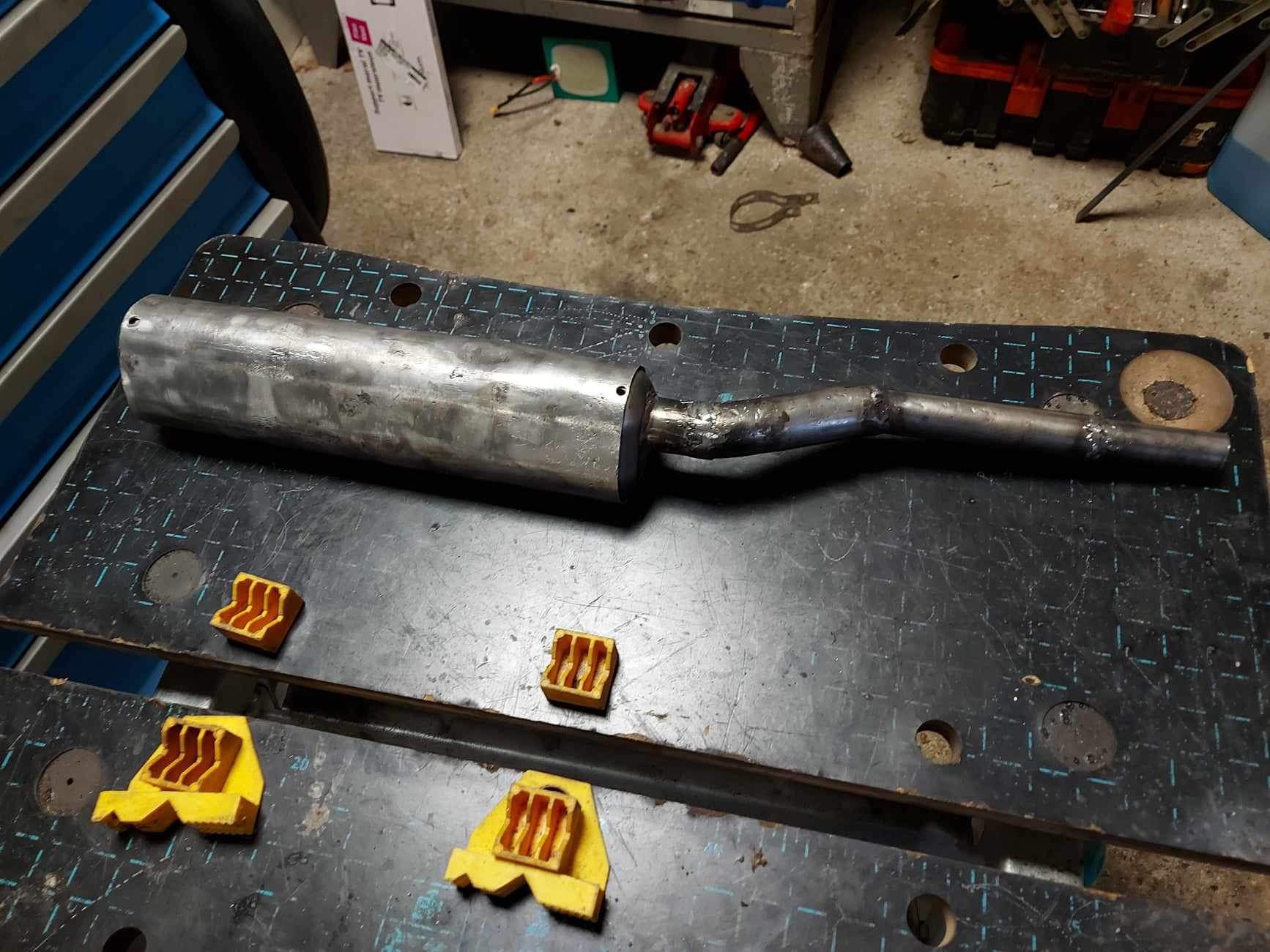

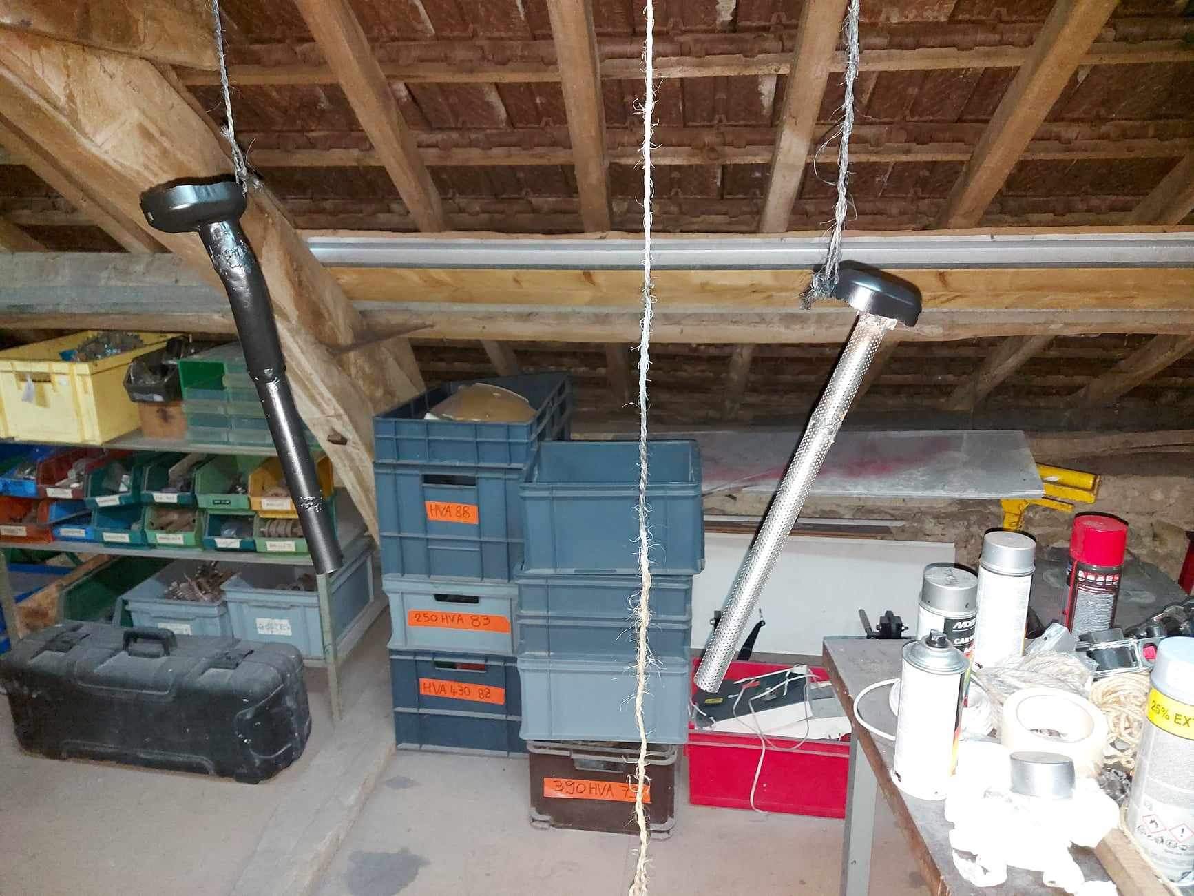

Voilà le silencieux fini et maintenant installé.

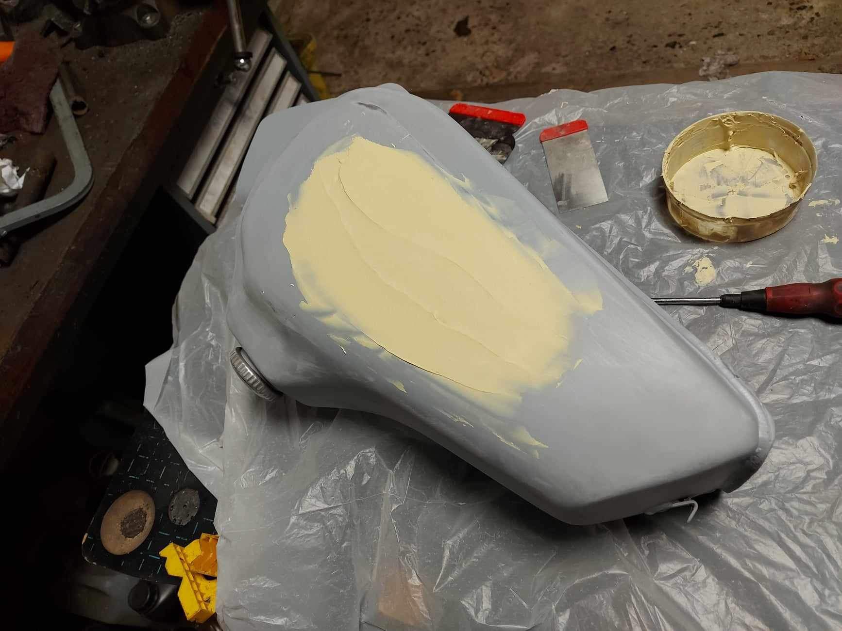

Mon réservoir était bien mais il y avait un léger enfoncement d’un côté du coup on va arranger ça.

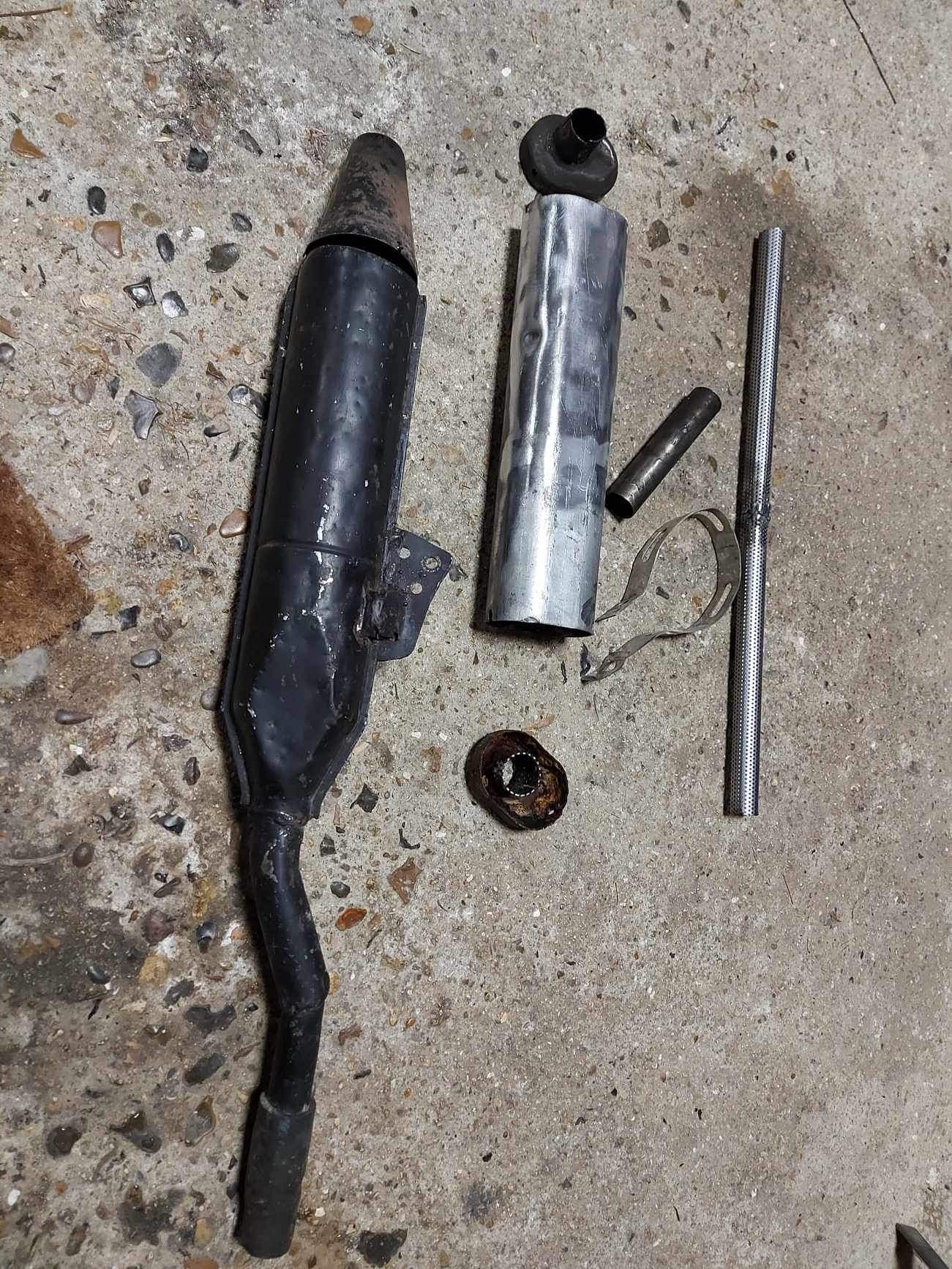

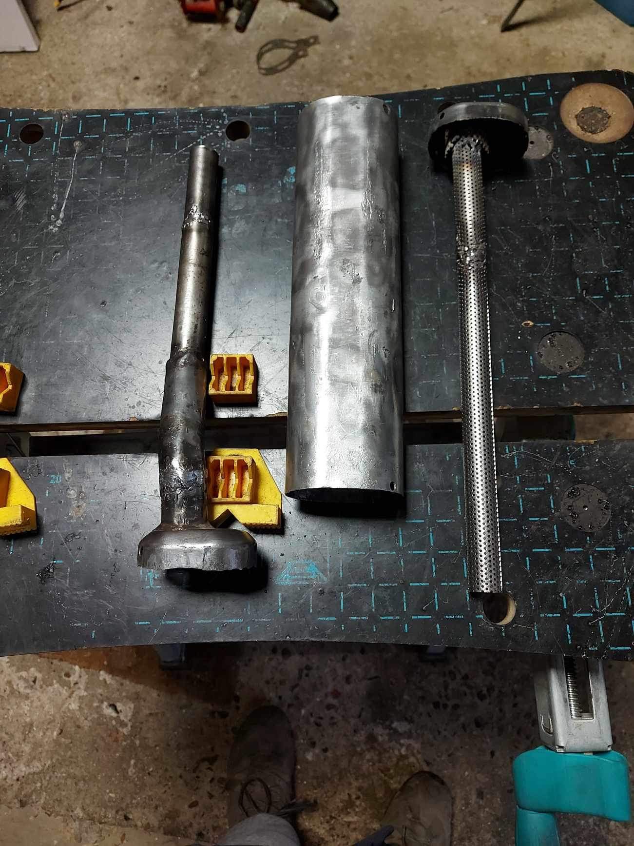

HVApicard a écrit : ↑11 déc. 2023 23:49 Comme je disais plus haut, chaque boulon est un défi…
Le dernier en date: le silencieux
J’avais acheté la moto avec un silencieux bidouillé mais il me plaisait car il était volumineux.
Donc je l’ai installé sur la moto proprement mais parce qu’il y a toujours un mais, quand j’ai mis la roue arrière je me suis aperçu qu’il ne passerait pas avec un pneu enduro.
Donc une fois de plus j’ai fouillé les étagères et trouvé un puzzle de silencieux alu.
En découpant les deux et quelques soudures plus tard, j’ai enfin réussi à me faire un silencieux.
Je ne sais pas souder et ça se voit mais ce n’est que des tubes de 1 ou 1,5 mm d’épaisseur.
Finalement je l’aime bien, j’espère qu’il sera efficace.
Christophe
Tu te débrouilles comme un chef!!
- Messages : 155
- Enregistré le : 27 août 2010 20:55
du moment qu'il fait le boulot
si tu a soudé à l'arc , faut vraiment maitriser sur du 1mm et sur du tube en plus
Christophe
