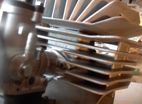

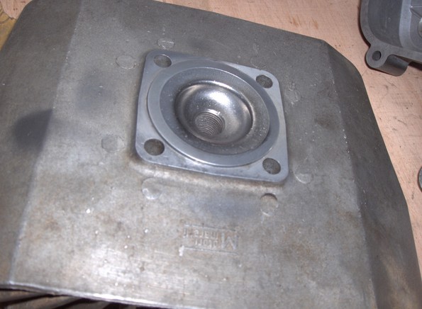

[img_citation]http://www.srcf.fr/forum/img_forum/2010/07/mot-002.jpg[/img_citation]
[img_citation]http://www.srcf.fr/forum/img_forum/2010/07/mot-006.jpg[/img_citation]
[img_citation]http://www.srcf.fr/forum/img_forum/2010/07/mot-008.jpg[/img_citation]

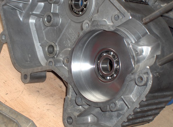

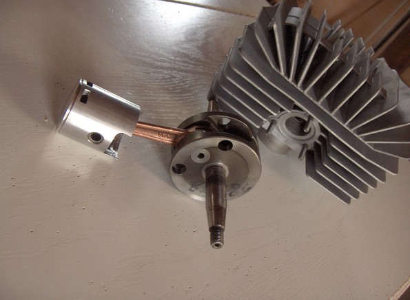

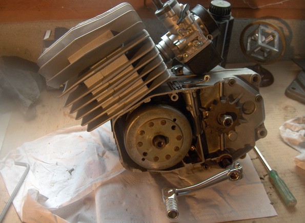

sur ton vilo(j'ai le même :)) il y a quatre perçages je pense fait pour l'équilibrage ne serrai t-il pas judicieux de les combler/remplir pour une meilleure précompression?
pour tes carters(j'ai les mêmes :)) extérieurement tu les laisse brut ou pense tu les vernir?
pour la transmission primaire(j'ai pas la même :() 16/74 taille droite version trial je pense

Ca vrai que ca vient, j'ai redémonter et remonter la pignonnerie de boite, l'emplacement des fourchettes m'est venu sans crobar.... :hehe: :cool:
Vraiment mimi ce bouilleur.... Minaddict ? :clin: :P

Je pose la question du taille droite car les machines avec des tétines sur les pneus en etait souvent équipées. Ton pignon sur le vilo est un taille oblique ;/ les puristes ( pas moi :D ) te diront que cela bouffe un peu de " watts " :rolleyes: ,l'avantage c'est que la taille oblique est moins bruyante ;/ d'ou le montage de ce type sur les modèles route ou certain modèle trial ( en cross ou en enduro à l'époque fallait faire du barouffff :P )
Bref revenons à nos glaçons ( certains disent moutons :rolleyes:) à mon avis sur ton moulbif un 16 x 61 taille droite serait je pense une bonne soluce :hehe: en fonction de tes rapports de boite et de ta transmission secondaire .
Pour faire simple si tu veux j'ai l'article ( 16 x 61 ) en stock pour un essai grattos ... enfin une binouze bien fraiche et on en parle plus :lol: :lol: :clin:
Car l'important c'est de faire péter tous ces pisses feu :hehe: :hehe: :lol:

13x60 (tin, c'est chiant de compter 60 dents... :lol: :lol:)
heuuu oui... taille droite... ? why ? :)

Magnifique :P :P :P p'tite question :rolleyes: tu mes pas un embrayage taille droite ? tu a quoi comme rapport ?

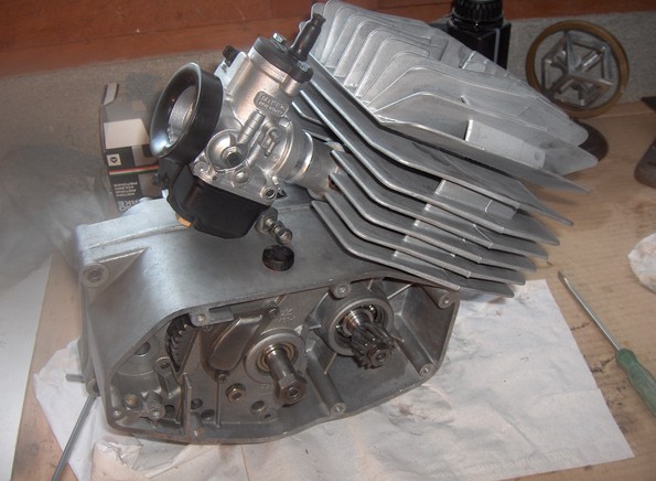

i'me plait bien c'pti moulbif, un régal a remonter :cool:
no soucis, méme pas un coup eud'darak :hehe: :D
c'est qui aurait dla combar nindijiu !!! :P :P :P
comme le porc sale hueeee ! c'est écrit dessus :lol: :lol: :lol:

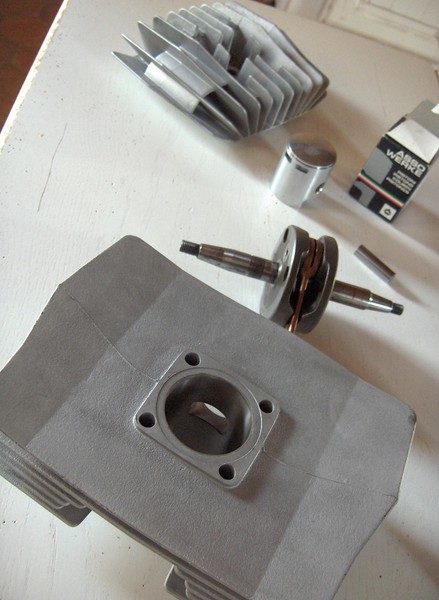

ce ouik atelier peinture Ht, j'va squatter le four :P :P :P :P
carter g et d, culasse et cylindre en noir...
en résumé, bielle neuve et reembiellé (bha oui c'est un masselotte 78), piston neuf, roulements boite et vilos, joints spailles, tous les oinjs.

Matos recu. :bise:
Direct Revaltec hop hop. Ca avance. Remontage moulbif debut aout ! :D

la bielle aussi va y passer, j'a oublié.... :lol: :lol: :lol:
encore un peu granuleux mais ca ira... :cool: :P :P :P

tu nous a fais un de ces lustrage!!!! la bielle va si voir dedans!! :lol: :lol:

En attendant les piéces, ca polishe....
:P :P :P
Emplacement vilo dans carters, masselottes de vilo et chambre combustion de la culasse, rien de plus... :cool:
