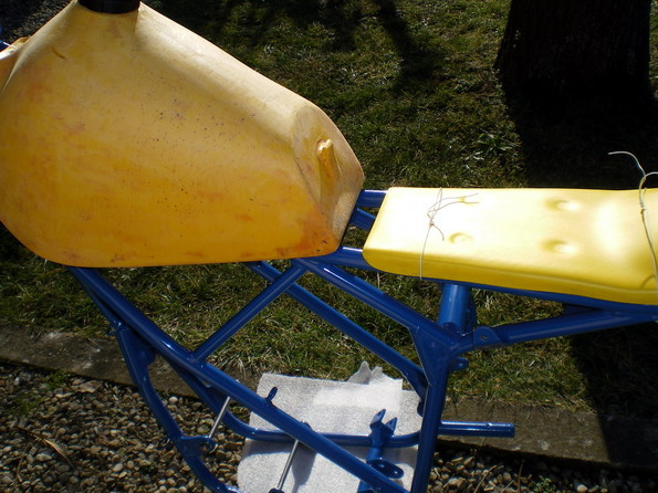

Moi j'ai 3 cm ! Bizarre car impossible de le rapprocher plus, les tubes de cadres arrières sont contre le fond de selle. Ce fond serait un peu trop court ?
Bon, je vais demander au sellier de bien regarder par rapport à la selle qu'il va avoir en exemple et d'ajuster au mieux.
Le décapeur thermique a été impeccable pour "détendre" le fond de selle et l'ajuster tip top au cadre.
Moi j'ai 1 cm de jeu entre fond de selle et réservoir!!

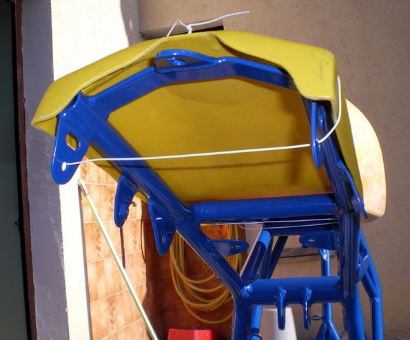

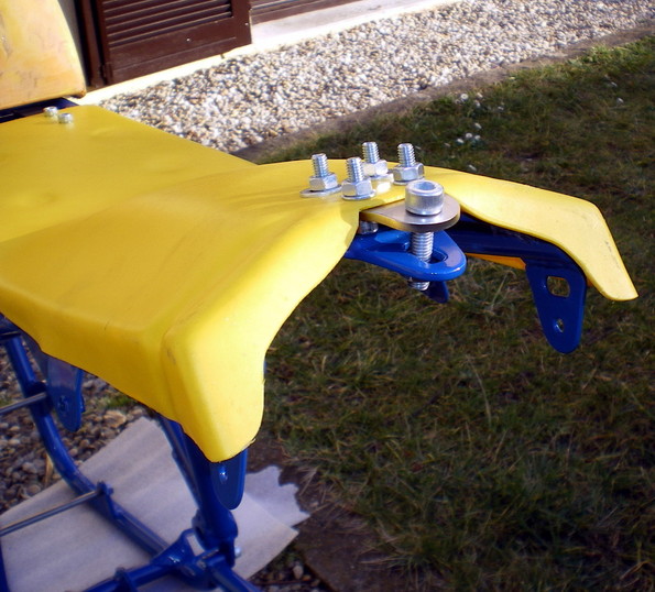

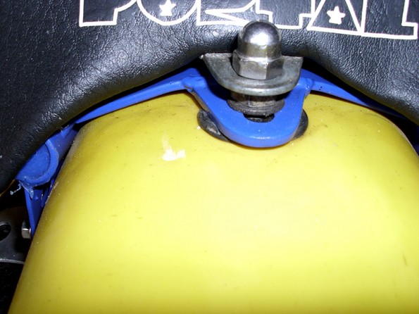

Préparation du montage de la selle :

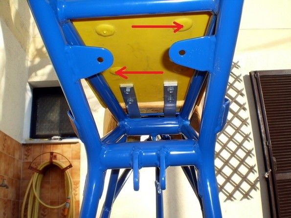

Vous me confirmer que le fond de selle épouse le cadre de cette façon ?
Et cet espace avec le réservoir, normal ?
Je vais chauffer un peu le fond de selle au décapeur thermique pour qu'il prenne bien la forme.
Quel est le montage entre la patte arrière et le cadre ? d'après ce que je vois, il devrait y avoir une petite entretoise entre les deux.

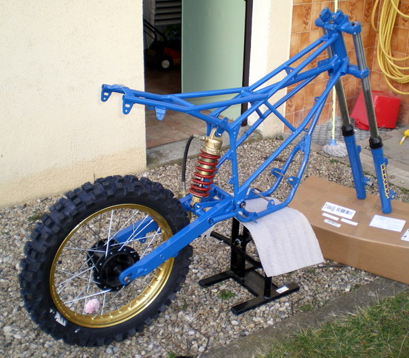

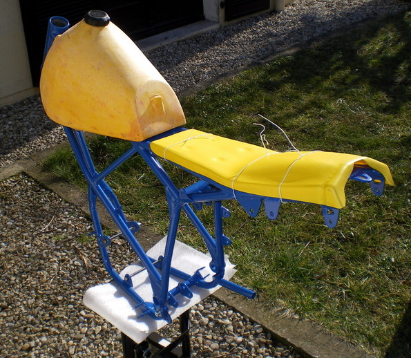

J'ai fait un petit montage à blanc pour voir comment cela se présente, il y a des ajustements à faire (peinture epoxy très épaisse) mais la petite se présente bien ! :)

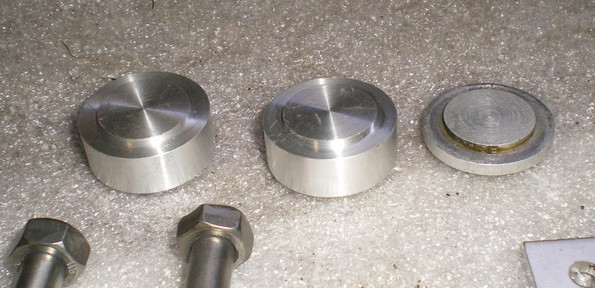

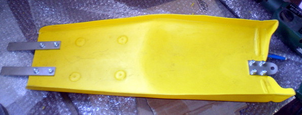

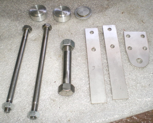

Quelques pièces refaites :
Les petites plaques sont à fixer sur le fond de selle, en inox découpe laser !! Les axes sont pour fixer le moteur YZ.
Les séparateurs de ressort de fourche passent de 6 à 15 mm pour compenser la longueur des tubes un peu plus grand que l'origine et donc garder la même précharge :
