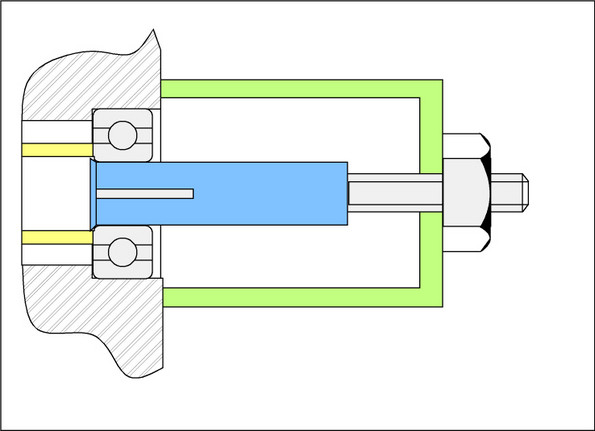

Une fois montée, tu peux utiliser la douille comme un extracteur.

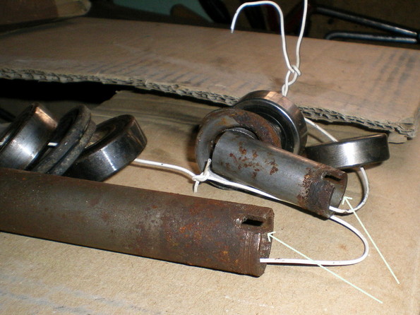

Les fameuses encoches de démontage que tu n'as pas :
ha wé ! j'vas essayer ca ;)

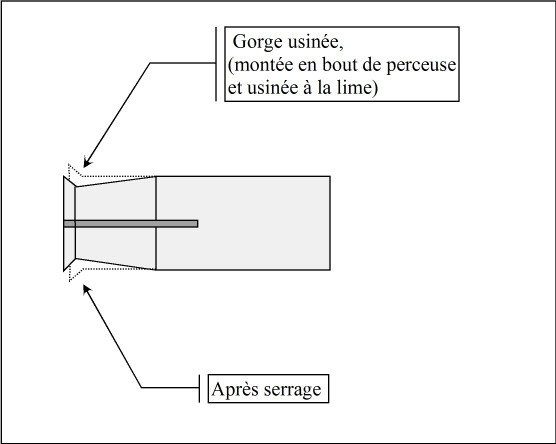

Prend une cheville expansive en métal, adaptée au diamètre de l'axe. Trop petite, elle se déformera beaucoup, mais ça peux le faire.
Tu la montes sur l'un des roulement et tu cogne de l'autre coté.
J'ai fais une gorge sur des chevilles Hilti, en bout, Elles font partie de mon matériel de des-incarcération des roulements et bagues dans les logements borgnes. :clin:

Je confirme, il y a des encoches !
Si j'ai bien compris ce que TXP 51 voulait dire, c'est de casser la cage qui sépare les billes, pas la cage intérieure du roulement, et pour ça pas besoin de taper, un bon tournevis et une pince suffisent.
Mais je t'assure, il y a une encoche à une extrémité de l'entretoise.

nan ya pas d'encoches.... ni av ni ar... :mad: :/

Regarde bien, à une extrémité de l'entretoise il y a une encoche permettant de venir chasser le roulement.
