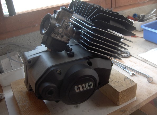

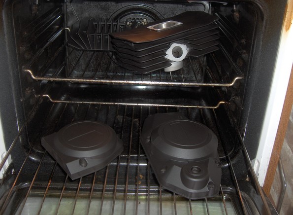

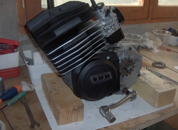

Thanks les gars :clin:
La fin approche, pitét qu'elle va craquer le we prochain... :hehe:
peinture motip Ht.
Pas polies les ailettes, j'ai fait ma feignasse au gris Ht et au pochoir... :lol: :lol:

Chapeau Mr Doudou :beau boulot :clin:
En plus remontage du moteur rondement mené ,le but touche à sa fin :)

Peinture (de chez A.L.P ?) cuite au four chaleur tournante qui plus est arêtes des ailettes polis mais c'est le grand luxe :clin:

embrayage remonté, toutes les cotes sont dans les tolérances, c'est cool... ya plus qu'a tout serrer.... :) :) :) :)
visiblement un chti point mort entre la 4 et la 5... :hehe: :rolleyes:
Te bile pas,ce genre de point mort en rotation à la main est tout ce qu'il y à de plus normal...en action avec l'entrainement mécanique des arbres,tu n'aura plus le probleme :clin:
